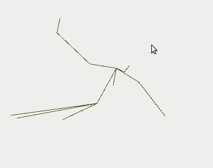

Может быть, неправильно сформулировал тему, суть вот в чем: есть WMS-слой, сгенерированный mapserver'ом. Если отображать его запросом напрямую к mapserv, при смене масштаба отрисовывается медленно, но вполне качественно, примеры:
Пока жду отрисовки, выглядит так:
Когда обновится, так:

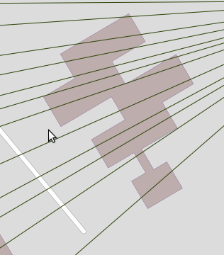

НО! Когда я пытаюсь тот же слой открыть, например, через MapProxy или QGIS, получаю такую картину:
Может можно что-то исправить в конфигах, чтобы рендерилось нормально?

В последнем случае из запроса, видимо, пропал параметр antialiasing.

Хм. Не нашел у MapProxy параметра, отвечающего за anti-aliasing, на всякий случай обновил библиотеки PIL и libjpeg-dev, и это помогло:) Видимо, старые версии коряво рендерили.
Спасибо за участие.
