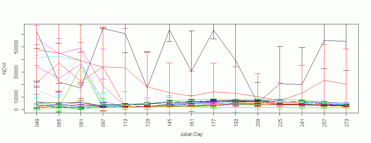

вот код, разумеется, так как в данных смешены наборы типа 2000 и 65000 получается на картинке полная фигня, но забавно :) Код снабдил кое-какими комментариями. Он не идеален, по мелочи можно еще поправлять и универсализировать, но работает хорошо.

вот что у меня получилось с картинкой

Sim, спасибо!
все работает)
правда у меня почему то выражение
means = aggregate(data[,-IDfieldpos],list(ID = data$ID),mean)
работает только в таком виде
means = aggregate(data[,-IDfieldpos],list(ID = data$ID),FUN = "mean")
(иначе выдет ошибку...)
вот что получилось(см. вложение)
