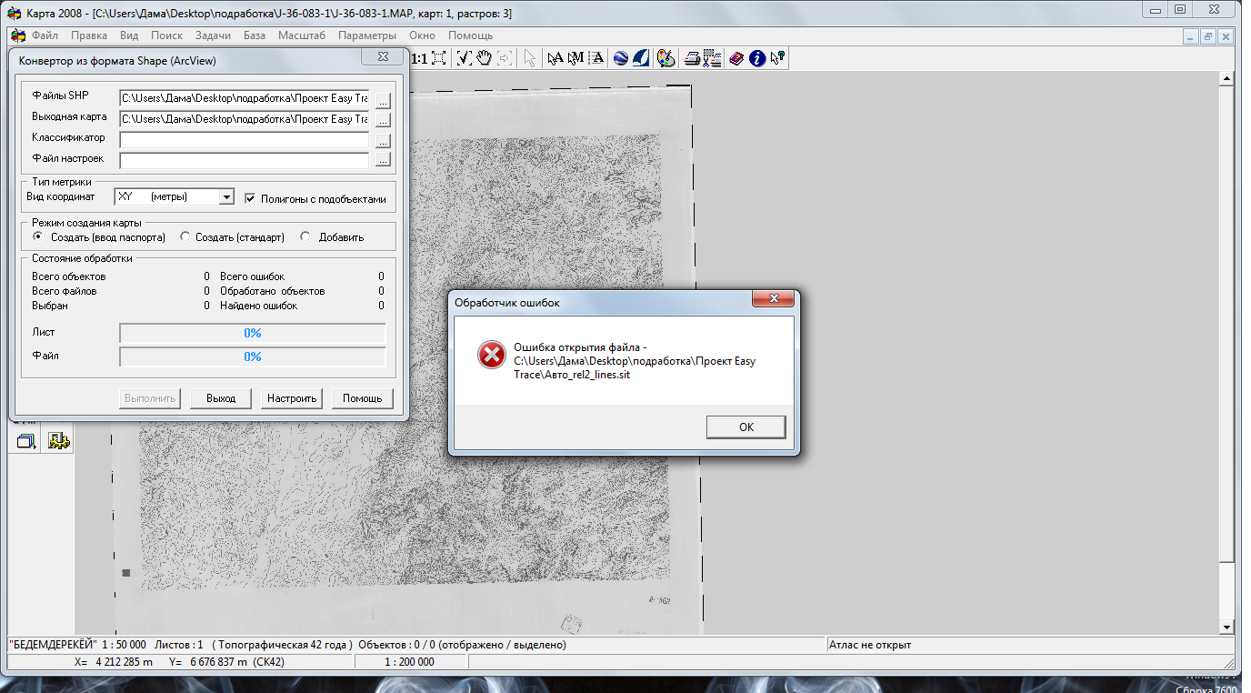

При добавлении объектов из шейпов в Панораме возникает ошибка.
