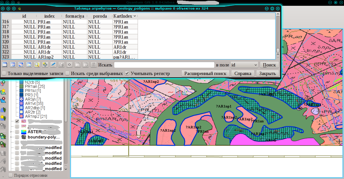

1. Как можно прописать спецсимволы в таблицу атрибутов shape-файла? Нужно отобразить геологичские условные обозначения (индекс пород и индекс возраста), которые представляют собой смесь латиницы, расширенной латиницы и греческих символов. Пробовал напрямую вписать в таблицу атрибутов - сохраняется, но не отображается на карте (ставится вопросительный знак), а после перезапуска ГИС - и в таблице атрибутов распознаётся в виде вопросительного знака (см. рис.)
2. Вторая проблема - цифры в индексе нужно отобразить в виде "нижних индексов" и "верхних индексов". Можно-ли это как-то сохранить в таблицу атрибутов (или отдельно)?
- Попытка напрямую вписать спецсимволы (греческие) в таблицу атрибутов
- вопрос_спецсимволы.png (521.63 КБ) 8548 просмотров

Вопрос можно перефразировать так, можно ли прописать спецсимволы в .dbf. Вы ничего не написали о кодировке. В UTF-8 такое возможно.

1. rhot прав, нужно всего-навсего создать shape в кодировке UTF-8.

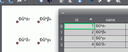

2. Цифровые индексы вставляются как символы Юникода:
- верхние: U+2070, U+00B9, U+00B2, U+00B3, U+2074 – U+2079;
- нижние U+2080 – U+2089.
- Образец
- accents.png (5.27 КБ) 8527 просмотров

Про кодировку как-то вылетело из головы!!! У меня кодировка UTF-8 по умолчанию (Debian Linux).rhot писал(а):Вопрос можно перефразировать так, можно ли прописать спецсимволы в .dbf. Вы ничего не написали о кодировке. В UTF-8 такое возможно.

Тогда Ваша проблема — древняя как QGIS-1.8 проблема с кракозяблями. Обсуждалась на форуме стопятьсот раз.
Добавьте в .profile строку:
С обновлениями QGIS-1.8.0 2013 года должно работать.
export SHAPE_ENCODING=""
Последний раз редактировалось Игорь Белов 25 авг 2013, 13:34, всего редактировалось 1 раз.
