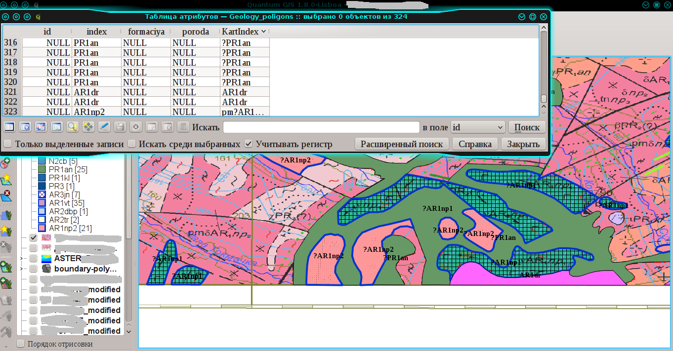

1. Как можно прописать спецсимволы в таблицу атрибутов shape-файла? Нужно отобразить геологичские условные обозначения (индекс пород и индекс возраста), которые представляют собой смесь латиницы, расширенной латиницы и греческих символов. Пробовал напрямую вписать в таблицу атрибутов - сохраняется, но не отображается на карте (ставится вопросительный знак), а после перезапуска ГИС - и в таблице атрибутов распознаётся в виде вопросительного знака (см. рис.)
2. Вторая проблема - цифры в индексе нужно отобразить в виде "нижних индексов" и "верхних индексов". Можно-ли это как-то сохранить в таблицу атрибутов (или отдельно)?
- Попытка напрямую вписать спецсимволы (греческие) в таблицу атрибутов
- вопрос_спецсимволы.png (521.63 КБ) 8384 просмотра

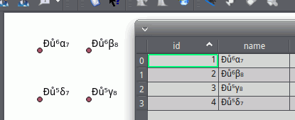

1. rhot прав, нужно всего-навсего создать shape в кодировке UTF-8.
2. Цифровые индексы вставляются как символы Юникода:
- верхние: U+2070, U+00B9, U+00B2, U+00B3, U+2074 – U+2079;
- нижние U+2080 – U+2089.
- Образец
- accents.png (5.27 КБ) 8363 просмотра
