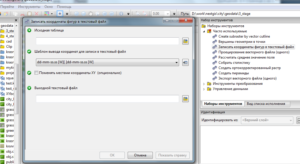

Re: из линейного shp в точки
Если просто извлечь координаты в текстовый файл, то можно воспользоваться wxGIS.
Инструмент "записать координаты фигур в текстовый файл".
- wxgistxt.png (100.25 КБ) 7614 просмотров
Именно. Спасибо, попробую.Дмитрий Барышников писал(а):извлечь координаты в текстовый файл
