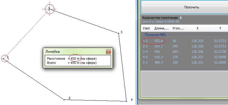

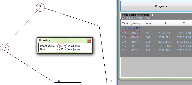

В своей программе(Delphi) измеряю функцией Distance() при помощи запроса MapBasic, а в MapInfo проверяю линейкой. На картинках измеряю расстояние между вершинами 1-2 линейка показывает 450 м в обоих проекциях, а при помощи функции в проекции WGS = 422.8, а в проекции GK = 448.2 один и тот же объект. Почему расхождение на 25,4 м не могу понять?

- WGS
- Distance 1-2 WGS.jpg (52.54 КБ) 11206 просмотров
- Gauss Kruger
- Distance 1-2 GK.jpg (55.65 КБ) 11206 просмотров

Я так понимаю ситуацию.
1. так как инструмент "линейка" имеет свойство округлять измеряемые расстояния, для ясности ситуации, создайте линейный объект от точки 1 до точки 2, а далее уже будем измерять его длину.
2. если измерения на сфере (Меню / Карта / Режимы / Измерения проводятся) - тогда и в GK и в WGS получаем 448.2 метра
3. создаю два точечных объекта, совпадающие с точками 1 и 2, в карте WGS
интерактивно в окне Mapbasic ввожу команды
Откуда у Вас 422.8 - не знаю, смотрите свой код. Возможно, значения координат в WGS грубо округлены.
В Mapbasic я обычно явно указываю систему координат для измерений. Например так:
dim o1 as object
dim o2 as object
' выбираю на карте первую точку
o1 = selection.obj
' выбираю на карте вторую точку
o2 = selection.obj
dim start_x as float
dim start_y as float
dim end_x as float
dim end_y as float
start_x = CentroidX(o1)
start_y = CentroidY(o1)
end_x = CentroidX(o2)
end_y = CentroidY(o2)
dim dist as float
dist = Distance(start_x,start_y,end_x,end_y,"m")
print dist
' результат 448.2В Mapbasic я обычно явно указываю систему координат для измерений. Например так:

Скорей всего Вы правы насчёт округлённых координат WGS, при использовании функций ObjectNodeX() и ObjectNodeY() получаю координаты с 4-мя знаками после запятой, а нужно больше. А как эта точность настраивается программно?
- dab
- Сообщения: 671
- Репутация: 170
- Ваше звание: Гуру
Re: Как измерить расстояние между 2-мя точками
Быть может проблема не в ObjectNodeX()?agentbond007 писал(а):Скорей всего Вы правы насчёт округлённых координат WGS, при использовании функций ObjectNodeX() и ObjectNodeY() получаю координаты с 4-мя знаками после запятой, а нужно больше. А как эта точность настраивается программно?
Переключитесь на соответствующую району работ зону UTM или СК-42, получите координаты с сантиметровой точностью. Считайте длину на плоскости через CartesianDistance() или на сфере через Distance().
Зачем Вам WGS-84?
