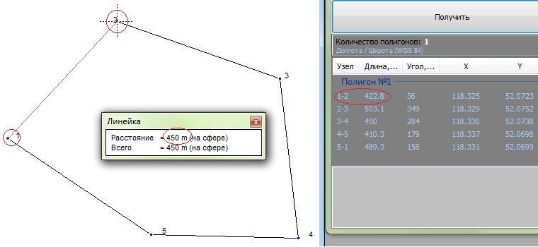

Здравствуйте!
Проекция Долгота/Широта (WGS84)
Измеряю расстояние м/у 2мя точками функцией Distance() - значения получаются с ошибкой, как побороть? Хотя в проекции Гаусса Крюггера всё точно.

А что "линейка" показывает?

Линейкой и измеряю =) В WGS - больше показывает, а в Гаусе точно.

agentbond007, я думаю, что Вам лучше файл с примером данных приложить к своему сообщению.
Получите ответ быстрее, потому что, мне так даже непонятно как именно Вы измеряете расстояние - функцией Distance() (запросы, mapbasic) или инструментом "линейка"(интерактивно).

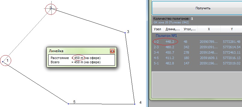

В своей программе(Delphi) измеряю функцией Distance() при помощи запроса MapBasic, а в MapInfo проверяю линейкой. На картинках измеряю расстояние между вершинами 1-2 линейка показывает 450 м в обоих проекциях, а при помощи функции в проекции WGS = 422.8, а в проекции GK = 448.2 один и тот же объект. Почему расхождение на 25,4 м не могу понять?

- WGS
- Distance 1-2 WGS.jpg (52.54 КБ) 10958 просмотров
- Gauss Kruger
- Distance 1-2 GK.jpg (55.65 КБ) 10958 просмотров

Я так понимаю ситуацию.
1. так как инструмент "линейка" имеет свойство округлять измеряемые расстояния, для ясности ситуации, создайте линейный объект от точки 1 до точки 2, а далее уже будем измерять его длину.
2. если измерения на сфере (Меню / Карта / Режимы / Измерения проводятся) - тогда и в GK и в WGS получаем 448.2 метра
3. создаю два точечных объекта, совпадающие с точками 1 и 2, в карте WGS
интерактивно в окне Mapbasic ввожу команды
Откуда у Вас 422.8 - не знаю, смотрите свой код. Возможно, значения координат в WGS грубо округлены.
В Mapbasic я обычно явно указываю систему координат для измерений. Например так:

Скорей всего Вы правы насчёт округлённых координат WGS, при использовании функций ObjectNodeX() и ObjectNodeY() получаю координаты с 4-мя знаками после запятой, а нужно больше. А как эта точность настраивается программно?

Быть может проблема не в ObjectNodeX()?agentbond007 писал(а):Скорей всего Вы правы насчёт округлённых координат WGS, при использовании функций ObjectNodeX() и ObjectNodeY() получаю координаты с 4-мя знаками после запятой, а нужно больше. А как эта точность настраивается программно?
Переключитесь на соответствующую району работ зону UTM или СК-42, получите координаты с сантиметровой точностью. Считайте длину на плоскости через CartesianDistance() или на сфере через Distance().
Зачем Вам WGS-84?
