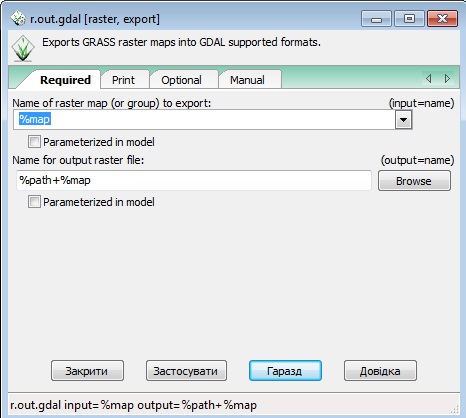

Моя задача состоит в том, что бы экспортировать из грасса более сотни изображений. Со скриптами я не дружу, решила делать это через моделлер. Что я делаю:
1. Добавляю команду add command (r.out.gdal)
2. В свойствах команды, в поле input выставляю %map
3. Добавляю серию растров (add loop/series) и связываю ее с командой
Не могу понять как свойствах команды задать output. Мне нужно что бы у каждого результирующего файла имя было аналогично входящему растру.

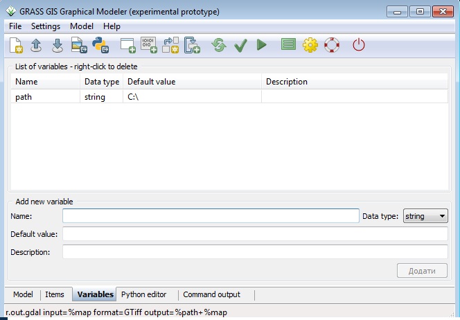

Пытаюсь сделать:
Переменная пути должна быть типа string? Нужно ли в ней прописывать дефолтное значение?
И еще вопрос:
а в output прописать path+map.
как именно эта запись выглядит? вот прям дословно со всеми значками %. я, просто, не понимаю как их соединить вместе.
Спасибо за помощь!

Не получается. Я так вижу проблема именно в задании output. К сожалению, я не владею синтаксисом и поэтому не могу правильно прописать. Если делаю жестко вывод в файл, то все работает. Файл, при этом, естественно, переписывается столько раз, сколько у меня файлов для экспорта.
Вот так выглядят у меня свойства команды:
Так выглядит код в окне Python Editor

Видно, что переменная path нигде не задана.
Я ее задавала через вкладку Variables. Или этого не достаточно?
Почему различается код?
Меня этот вопрос тоже очень занимает.
Пожалуйста, напишите как у вас выглядит запись в Output. У меня она %path+%map. Это правильно? Каким знаком соединяются две переменные?
