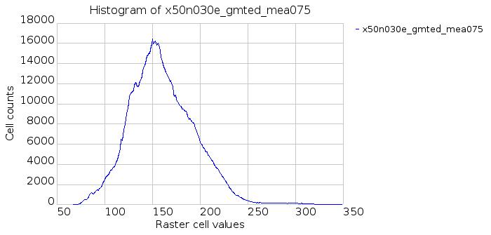

В моём случае высоты находятся в пределах 50-350 м над уровнем моря.
Гистограмма

rhot писал(а):Ну показать в принципе хочется речные террасы.
на вашей гистограмме нет речных террас (они должны давать хорошо видимые моды). Если такие моды есть, то легенду подстраивают под них (ставят цветовые затравки по краям - так называемое "естественное разбиение" на классы, зачатки этого есть в Мапинфо).

В общем, я так понял, надо сначала изучить местный рельеф (территория 200х200 км), а потом уже исходя из этого определяться с градацией высот и цветом.
