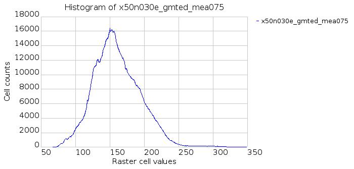

В сети достаточно примеров цветовых шкал для отрисовки рельефа, но диапазон высот сильно варьируется от [минус сколько-то тысяч метров] до [плюс сколько-то тысяч метров].
Какие существуют нормы создания цветовых шкал для топографических карт?
В моём случае высоты находятся в пределах 50-350 м над уровнем моря.
Гистограмма
Гистограмма

Ну показать в принципе хочется речные террасы.

на вашей гистограмме нет речных террас (они должны давать хорошо видимые моды). Если такие моды есть, то легенду подстраивают под них (ставят цветовые затравки по краям - так называемое "естественное разбиение" на классы, зачатки этого есть в Мапинфо).

В общем, я так понял, надо сначала изучить местный рельеф (территория 200х200 км), а потом уже исходя из этого определяться с градацией высот и цветом.
