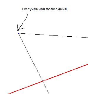

Я думаю, что вычислять расстояние получится сильно муторно. Т.е. для каждого сегмента надо будет вычислить расстояние по нормали, потом выяснить, попадает ли нормаль на сегмент. Если нет - выбрать вершину с минимальным расстоянием.
Я предлагаю сделать как на 1-ом рисунке. Т.е. Вычислить расстояние между точкой и полилинией - ObjectDistance(Полилиния,Точка, "m") (далее dist). Построить окружность с радиусом dist.
Но тут первые вилы : ObjectDistance между точкой и полилинией считается с некоторой погрешностью(у меня полученная окружность не доходила на 50 метров). Можно вычислить расстояние между полученной окружностью и полилинией добавить его к dist и еще раз построить окружность. После этого, получить пересечение окружности и полилинии.
Вторые вилы : итог пересечения полилиния из 2-х точек. И тут 2 варианта: между ними есть вершина, или нет. В первом случае - находим середину и вот наша искомая точка. Во втором случае, надо найти эту вершину. Самый простой вариант - перебором найти ближайшую к полученной полилинии. Но здесь необходимо смотреть на достаточную точность.
Ну и трети вилы : из за дискретности координат, возможны странные результаты пересечения. Рис. 2 - пересечение с окружностью, полученное пересечение - маленькая синяя точка(на самом деле это PolyLine с одним сегментом из 2-х точек ). Рис.3 - при тех же начальных, я преобразовал окружность(эллипс) в полилинию. Результат - синяя линия(тоже PolyLine).
Черная - полилиния, красная - окружность, синяя - пересечение
