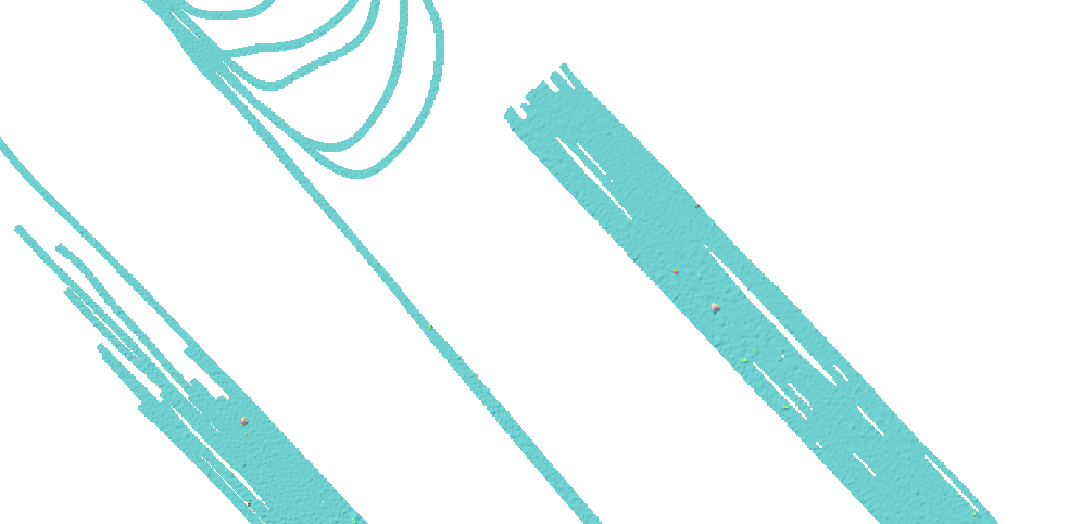

Передо мной сново возникла задача извлечь границу растра. На этот раз растр в РГБ. Раньше я классифицировала на классы, потом переводила в полигоны и нужный полигон брала. Теперь не получается на 2 класса разбить он постоянно разбивает на 18. не пойму почему. Сам объект, границу которого нужно выделить из растра сложный. Смотрите ниже. делаю Екстракт по значению, тож не получается. Может кто знает с чего начать...
- raster.png (76.17 КБ) 7834 просмотра

я не увидел границы растра, расскажите подробней, что именно вы называете "границей растра". Белый фон - это растр? граница? не растр?

Здравствуйте, сли быть точнее мне нужно выделить синие объекты, превратить их в полигоны. Белое-это значениеЭ "Нет данных"

Надо с помощью растровой алгебры и условий разбить растр на 2 части — белая (нет данных) и всё, что кроме неё (т.е. синяя). А дальше уже векторизовать синюю. Как это делается в аркгисе, подскажут более сведущие в сабже граждане.angelok писал(а):Здравствуйте, сли быть точнее мне нужно выделить синие объекты, превратить их в полигоны. Белое-это значениеЭ "Нет данных"

да легче легкого, когда будет бинарный растр, сделать экстракт по условию и потом растер ту полигон. а у вас получается 18 классов, при этом и белое, и синее делится на классы? если только синее, так я бы просто сделала рекласс, все кроме белого = класс2 и потом опять экстракт и растер ту вектор
