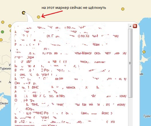

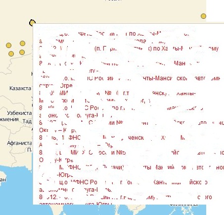

Честно говоря долго думал в какой ветке разместить данный пост, но поскольку ничего так и не придумал, а проблема возникла в openlayers решил всё же здесь.
Заказчик оказался очень "тонкой натурой" и ему не нравится, что рядом с хвостиком popup видны маркеры, но их невозможно кликнуть. Мы то знаем что на самом деле они видны только потому что слой div прозрачный, но на самом деле они за ним находятся. но ему на это чихать - либо пусть кликаются, либо путь их не видно.
Я долго думал и решил, что оптимальным вариантом будет перерисовать png-шечку, чтоб в итоге выглядело примерно так
то как надо
то как надо
сейчас так
то, как сейчас
то, как сейчас
Сам я никогда PNG Не правил. но открыв его в редакторе увидел, что там отдельно прорисованы хвостики. допустим я смогу их убрать и сделать попап прямоугольным. но как мне сделать так, чтоб при клике popup упирался своим новым остроконечным углом в маркер?? я подозреваю, где то прописаны координаты соприкосновения popup с маркером? или нет?
Друзья, если кто знает или может дать ссылочку где написано как подобное сделать, буду очень признателен!

У OL чудовищно громоздкая и устаревшая система вывода popup.framecloud. Если вы хотите убрать "хвост", замените тип popup на простой anchored и дальше делайте с ним что угодно просто через CSS.
http://dev.openlayers.org/docs/files/Op ... ed-js.html
