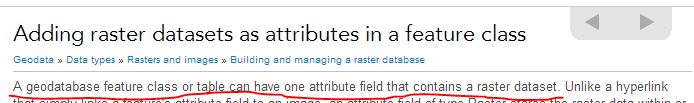

Уточните плиз один вопрос: в таблице базы геоданных ArcGis 10.1 или в атрибутивной таблице класса объектов действительно может быть только одно поле типа Растр, или этто не так?
Одон такое поле создал, второе почему-то не удается. Просто нет в списке такого типа

читаем хелп.
видим в первой строчке следующее: думаю, комментарии излишни
