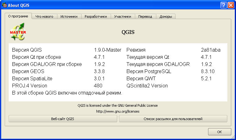

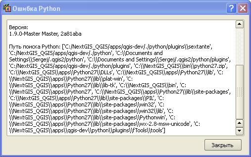

Здравствуйте. Пытаюсь извлечь горизонтали из Etopo2. Выдает ошибку сценария python. Предполагаю, что надо что-то обновить либо, как в старых версиях, поможет перемещение плагинов, но с тех пор как избавился от кирилицы проблем не возникало.
WinXP.
WinXP.
- QGIS.jpg (66.13 КБ) 12454 просмотра
- 1.jpg (40.05 КБ) 12454 просмотра
- 2.jpg (57.01 КБ) 12454 просмотра

Re: не работает извлечение(в меню растр)
ругается на то что в поле выходной файл ничего не указано

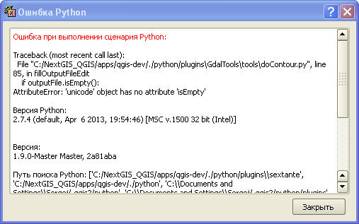

Тогда подскажите как это исправить? Файл не выбирается. Причем пробовал и новый файл и в уже созданный.
что значит не выбирается?
покажи как выглядит окончательная команда перед нажатием ОК

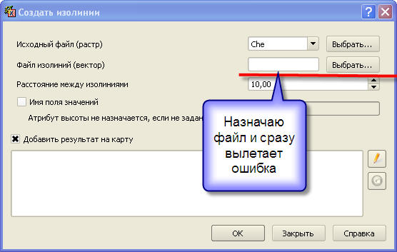

Никак не выглядит...
В окне с командами ничего не появляется, пусто. При выборе результирующего файла изолиний и нажатия кнопки Сохранить сразу выскакивает ошибка, но ни имя файла не сохраняется, ни в окне команд ничего не появляется.
Попробую переустановить?
то есть при работе с окном инструмента область с командой никак автоматически не изменяется?
Опишу что делаю:
1. растр загружен, выбираю в меню Растр Извлечение- Создание изолиний Появляется окно (окно команд пустое)
2. В окошке Файл изолиний(вектор) нажимаю Выбрать и назначаю Имя файла и Сохранить.
3. Выскакивает ошибка(как в первом посте) (в окне команд никакого текста нет)
Если все равно нажать на Ок выскакивает:
Usage: gdal_contour [-b][-a][-3d][-inodata]
[-snodata n][-f][-i]
[-of][-fl...]
[-nln][-q]
Но думаю, что это следствие пустых полей.
[-of][-fl...]
[-nln][-q]
да, разборку нужно начинать с того почему в окне команды пусто, там всегда должно быть что-то
вот как по умолчанию
начните с полной переустановки
