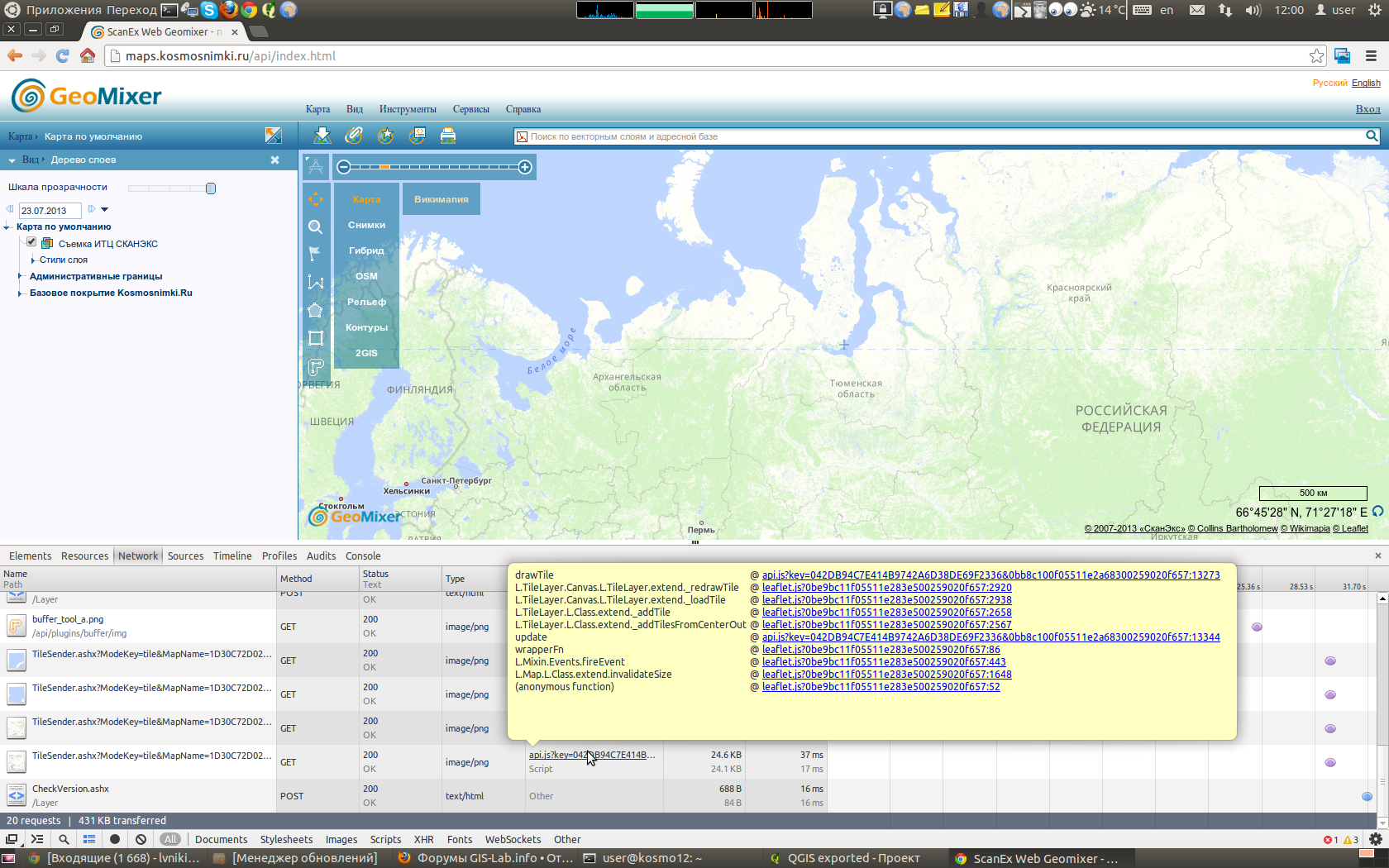

Я не программист, но все же на Вашем месте посмотрел запросы в Chrome правая кнопка "проверить элемент"
- 6.png (972.52 КБ) 6674 просмотра
