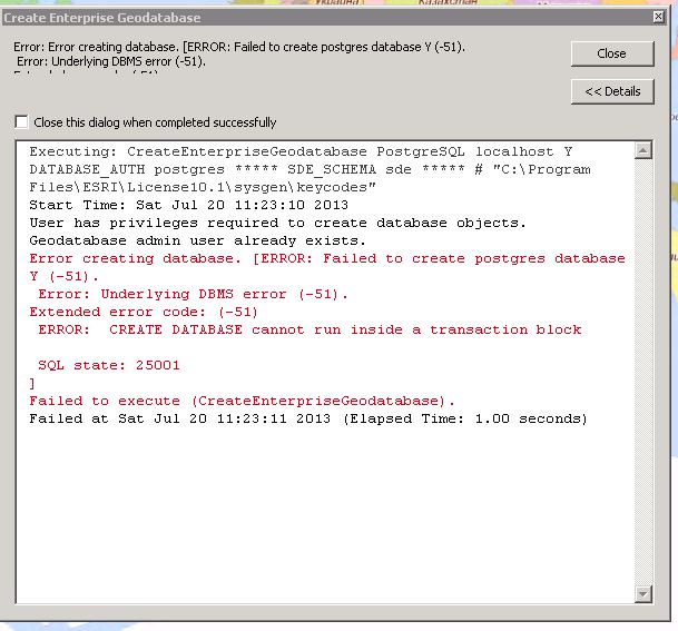

Создаю в аркмапе enterprise geodatabase. Вылазит ошибка:

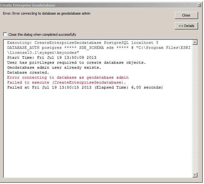

Еще одна ошибка: кто нибудь знает как от нее избавиться?

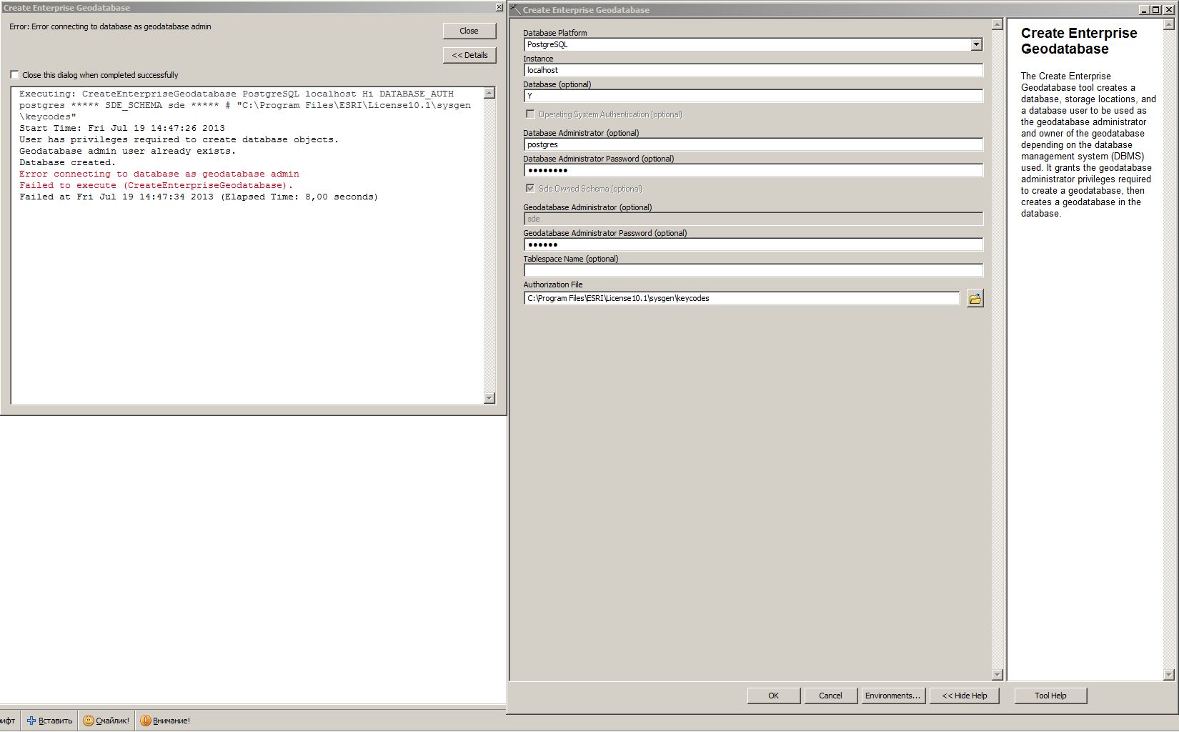

Первая ошибка возникает из-за того, что неправильно введен пароль для роли sde. От нее я избавился следующим образом: переименовал роль sde и создал роль sde с теми же правами.
После этого возникает ошибка 2. при этом создается база данных, но у нее нет схемы sde. В чем может быть проблема? и является ли это проблемой(я уже не помню последовательность настройки, т.к. сталкивался с этим больше полугода назад)?
Ошибка при использовании инструмента
База создалась без схемы sde

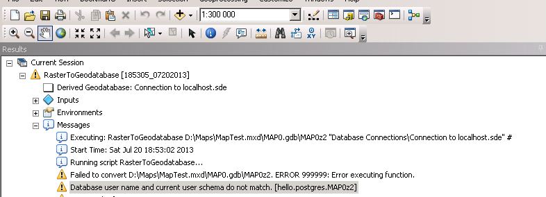

Многопользовательская б/д создана, и доступна с других машин. Но когда я импортирую в нее растровые данные из другой базы данных (raster dataset) то происходит ошибка и данные не импортируются. В чем может быть проблема.
Текст ошибки
