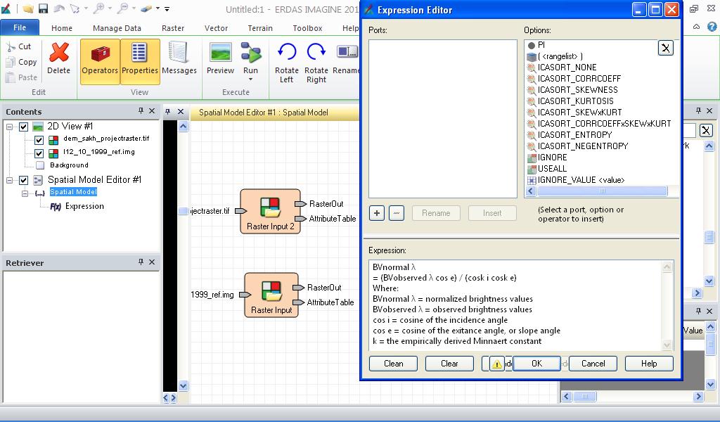

Re: Обрезка растра для топографической нормализации
Так, если я правильно понимаю, мне сюда. А как дальше быть?
- модель.JPG (110.84 КБ) 8540 просмотров
Новый моделер в ERDAS работает также как и в Арке...
Дальше создавать модель...
В Model Maker можно найти образец с использованием модели Ламберта (C:\Intergraph\ERDAS IMAGINE 2013\etc\models), расширение gmd заблокировано
