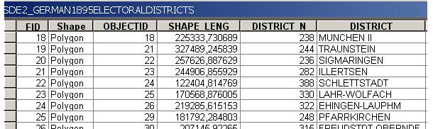

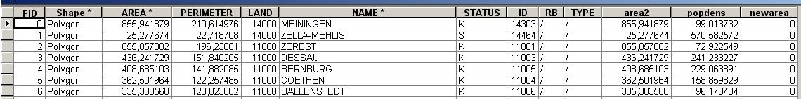

Мне нужно сопоставить две карты Германии - земли различаются, там до войны и после, соответственно. у каждой карты есть информация о названии земли (в одном случае) и дистрикта (на второй).
Перебробовала уже много чего: Join выдает нули, Spatial Join тоже самое. как то соединить нормально их не удается. вообще реально ли эту задачу в arcmap осуществить?
Сопоставление двух карт

- 1 карта
- sh2.JPG (56.35 КБ) 4557 просмотров
- 2 карта
- sh.JPG (40.11 КБ) 4557 просмотров

У меня есть подозрение что полигоны земель до войны\после войны различаются, оттого Spatial Join и не работает, а Join не работает ввиду отсутствия значения полей, на основании которого будет происходить присоединение (общего поля)
Может быть (принимая долю условности) рассчитать для одного из слоев центроиды полигонов (в них будет заключения атрибутивная информация о полигонах), а затем приняв условие, что данные центроиды пространственно пересекаются с соответствующими полигонами другого слоя, выполнить Spatial Join (JOIN_ONE_TO_ONE)

Re: Сопоставление двух карт
Теперь он выдает пересечение зациклившись на паре дистриктов - половине областей в соответсвие один, а половине- другой..
Это при использовании центроидов?
