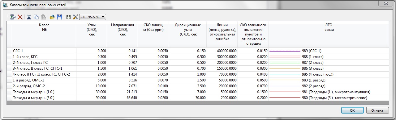

Сообщение geodesist.ru » 10 июл 2013, 07:04
Теоритические значения. В реальности же всякое может быть.
План
Плановые сети.jpg (160.46 КБ) 7147 просмотров
Высота

Сообщение Andrey1 » 10 июл 2013, 11:37
Спасибо! А мне теоретические и интересны. На практике, прекрасно знаю, СК42 даже первого класса может гулять чуть ли не на десятки метров, могут быть грубые ошибки и т.п.
Для получения предельной "легальной" ошибки СКО множим на 2?
