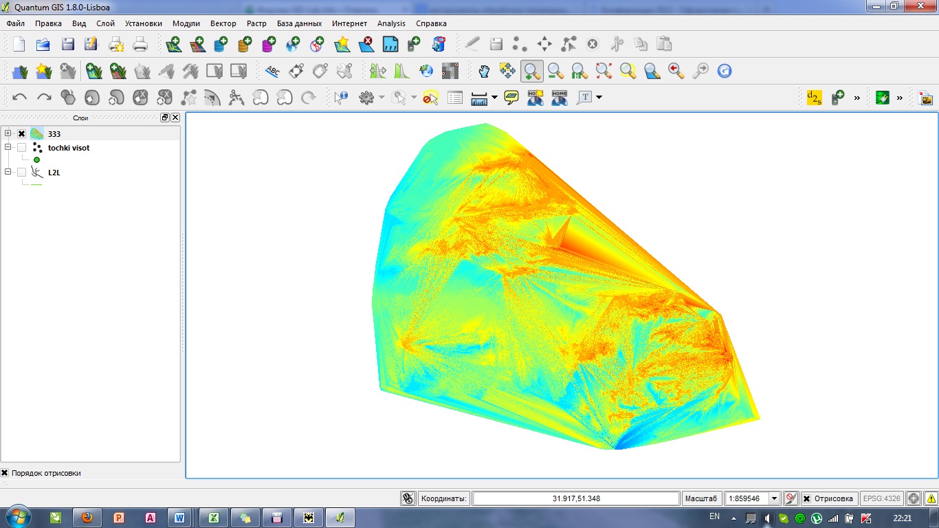

[quote="Александр Мурый"]Надо, как уже писали, проинтерполировать изолинии в растровую ЦМР
После переделки векторных изолиний в точечный вектор и дальнейшая интерполяция привели меня в тупик. Так как получаемый растр очень не соответствует карте высот. Я не большой специалист во всем этом но есть задача хочу ее реализовать. Может что-то делаю не так.
Заранее благодарен.
Заранее благодарен.

ЗАЧЕМ переводить в точечный вектор???После переделки векторных изолиний в точечный вектор и дальнейшая интерполяция привели меня в тупик. Так как получаемый растр очень не соответствует карте высот.
В GRASS делается с помощью модуля v.surf.rst. На выходе растр с интерполированными значениями высот. Ничего извлекать не надо.

Желательно выложить фрагмент вашего участка с изолиниями. Лично я бы не рекомендовал интерполировать указанными выше инструментами QGIS ("Модуль интерполяции"), для создания ЦМР есть более подходящие методы (в GRASS, например, модули v.surf.rst, r.surf.contour). Эти модули можно запускать в QGIS через SEXTANTE.

Похоже вы использовали метод интерполяции «Триангуляция (TIN)». Попробуйте «Обратное взвешивание расстояний (IDW)»Демченко писал(а):После переделки векторных изолиний в точечный вектор и дальнейшая интерполяция привели меня в тупик. Так как получаемый растр очень не соответствует карте высот.
