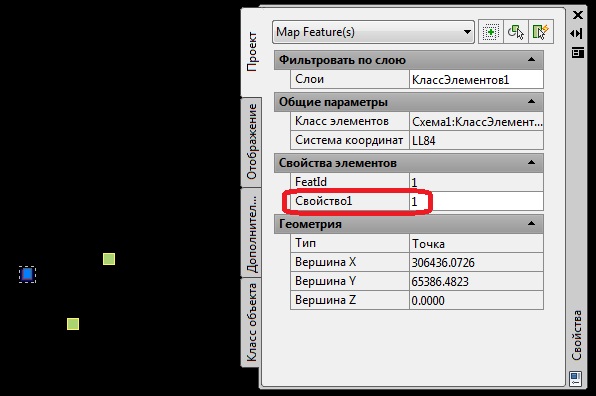

Установка соединения SDF + Access через FDO
- У нас есть покрытие в sdf, Свойство1 - ключевое поле для связи с Access
- prim1.jpg (51.69 КБ) 17844 просмотра

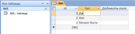

- Таблица в Access с которой мы будем устанавливать связь
- prim2.jpg (21.15 КБ) 17844 просмотра

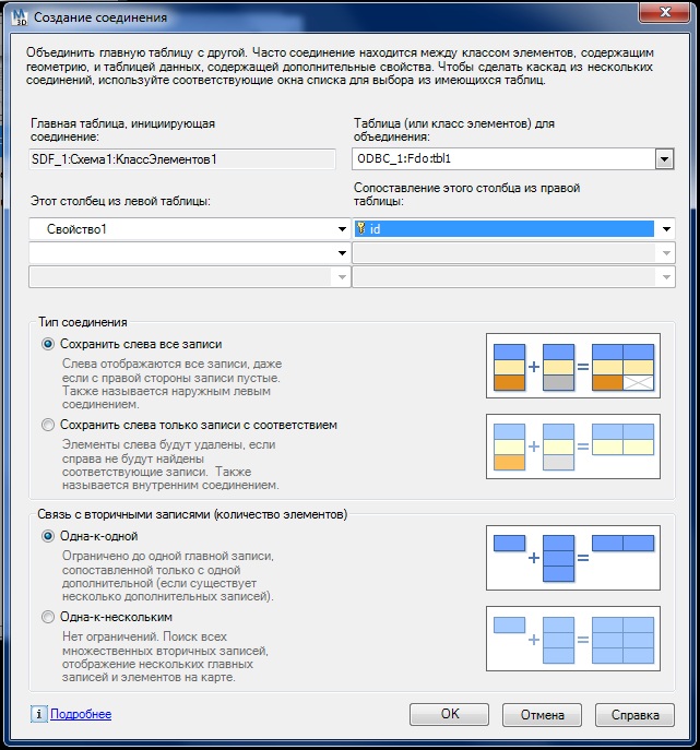

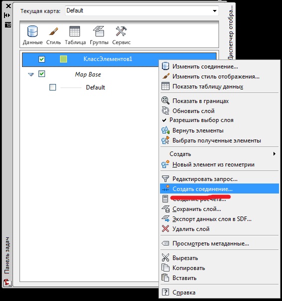

Re: Связь объектов с БД
Как установить связь между покрытием и таблицей:
- prim4.jpg (87.41 КБ) 17843 просмотра
- prim5.jpg (144.35 КБ) 17843 просмотра

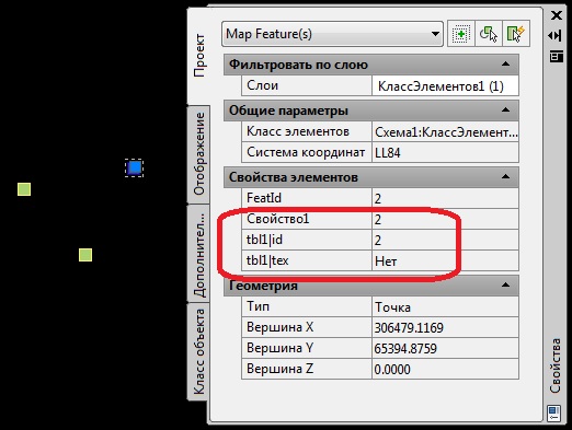

- Результат
- prim6.jpg (58.52 КБ) 17843 просмотра
