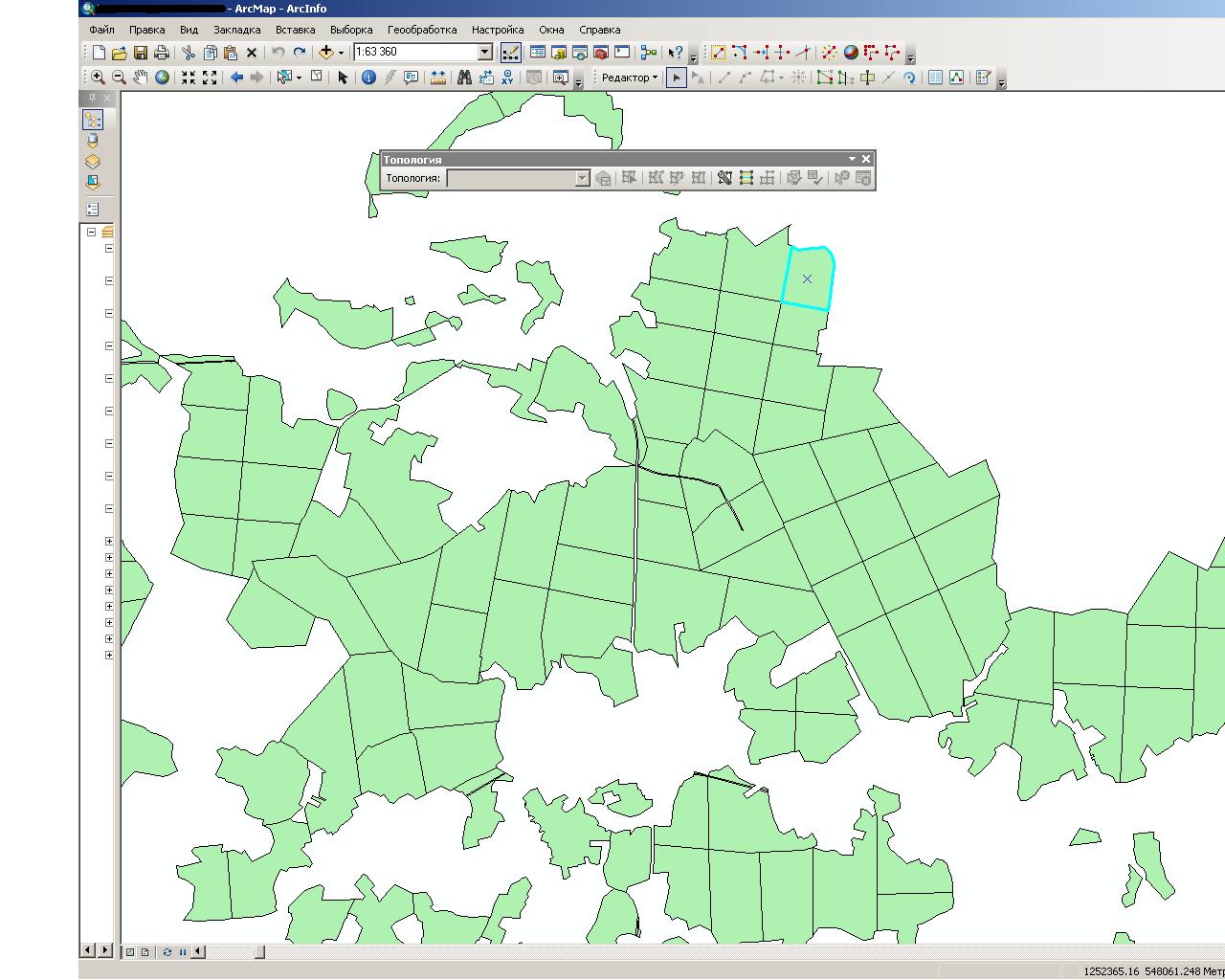

Выделил объект, несколько объектов: вот что мне показывается в топологии - "Инспектор ошибок" не выделяется!Что не так делаю?

Действуйте примерно так:
В ArcCatalog создайте ГДБ, в ней набор классов объектов в который экспортируйте ваш слой и там же создайте топологию с правилом "Не должны перекрываться"

DarkSoul
Сообщения: 13
Зарегистрирован: 25 июн 2013, 18:16
Re: Согласование границ полигонов
Сообщение DarkSoul » 26 июн 2013, 12:37
Спасибо большое, разобрался, проблема начала решаться!
