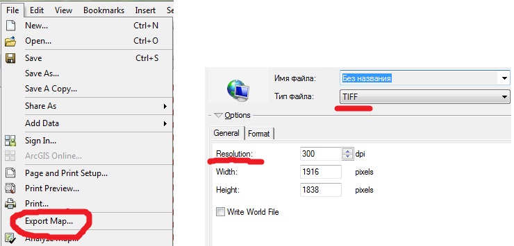

День добрый всем!
Подскажите пожалуйста: в АркГисе я новичок, стоит задача напечатать широкоформатом карту. Что имеется - исходник карты, собственно, сам АркГис. Что нужно: экспортировать в тифф в размере минимум 2м на 2м с разрешением 200dpi. Не могли бы вы подсказхать мне поэтапно как это сделать правильно? Экспорт нужен со всеми слоями.
Заранее спасибо!
UPD: ArcGis 10.0

Хм, по моим подсчётам получается, что сторона растра >15 тыс. пикселей, jpeg с таким разрешением весит около 25 мегов, а tiff без сжатия будет кратен гигу. Но я не улавливаю связь между "напечатать" и "растр"!

Чтобы были все слои, включить все слои

Если только картинку, то использовать export map из режима Data View, если карту (со всеми атрибутами: легенда и т.д.), то export map из режима Layout View. Формат листа настраивается в File-Print and Page Setup.

Создайте компоновку размера 2х2. Сохраните в файл картинку. Напечатайте
