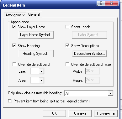

Re: Несколько строк описания УЗ в легенде
заполните description для каждого символа легенды на закладке Symbology свойства слоя.
Можно использовать перенос на новую строку. Как обычный текст
Потом используйте этот description для подписывания легенды (если description есть соответствующая кнопка в стиле будет доступна)
выравнивание текста по-умолчанию Center по вертикали. В примере изменено на Top

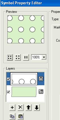

Митрич не совсем понял, в чем ступор? как символ с кружком сделать?
- leg1.jpg (17.67 КБ) 13763 просмотра
- leg.jpg (1.35 КБ) 13758 просмотров
а, понятно. Все-таки делается еще один слой специально для легенды. Я правильно понял?
на карте одно, в легенду - другое?
