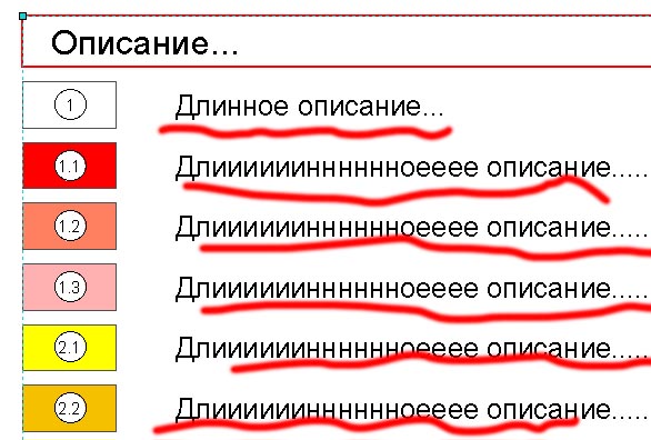

Нужно несколько строк описания условного знака в легенде
Пока получается только одной строкой
Ищем средство для организации описания в "абзац"
Если кто-то знает способ - просьба поделиться.

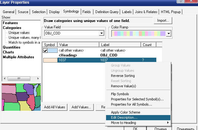

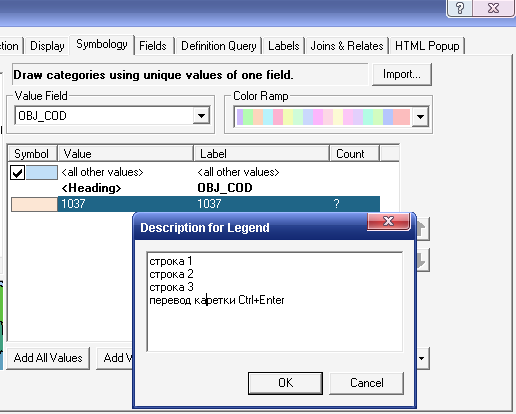

заполните description для каждого символа легенды на закладке Symbology свойства слоя.
Можно использовать перенос на новую строку. Как обычный текст
Потом используйте этот description для подписывания легенды (если description есть соответствующая кнопка в стиле будет доступна)
картинки добавились в обратном порядке
четвертая дальше
четвертая дальше
- leg3.png (13.21 КБ) 13667 просмотров
- leg2.png (21.87 КБ) 13662 просмотра
- leg1.png (15.17 КБ) 13664 просмотра

Re: Несколько строк описания УЗ в легенде
выравнивание текста по-умолчанию Center по вертикали. В примере изменено на Top
- leg4.png (5.56 КБ) 13664 просмотра

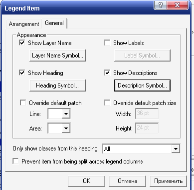

туплю, однако. Может читаю не внимательно
но можно скриншотики показать. В настройках легенды только подпись символа
а как сам символ изменить, или если их много (разбиты на группы)

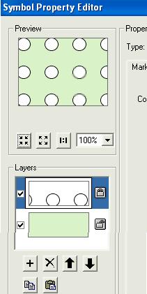

Митрич не совсем понял, в чем ступор? как символ с кружком сделать?
- leg1.jpg (17.67 КБ) 13568 просмотров
- leg.jpg (1.35 КБ) 13563 просмотра
