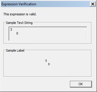

Всем привет!
У меня такая проблемка возникла в Аркгисе 10.1. Необхомо показать надпись глубины таким образом. как на картинке. Выражение выглядит вот так int([ELEVATION_IN_METRES])&VBnewline&" "&int(( [ELEVATION_IN_METRES] -int( [ELEVATION_IN_METRES] ))*10). Но почему-то на карте отображается без пробела. Как можно кодом или командой, а не просто пробелом, раздвинуть значения???
- как должно получится
- Безымянный.png (6.04 КБ) 7392 просмотра

в данном случае пробел вам в помощь

Пробел не помогает. Что можно написать вместо пробела?

два пробела?

он вообще не поинмает пробел, ни один и не тысячу. я пробовала. Я не сильна в составлении выражений, знаю, что есть команды
Character spacing (0%=regular): "<CHR spacing='25'>" & [LABELFIELD] & "</CHR>"
Просто не знаю как и где

посмотрите еще в настройках движка надписывания, может он "есть" пробелы

имел в виду, если, например, maplex пользуетесь, в свойствах надписывания в свойствах слоев покопайте про повторяющиеся символы и пробелы.

У меня получилось? но с помощью команды SUB/ Она сделала, сделала, все так как мне было надо. Спасибо за помошь!
