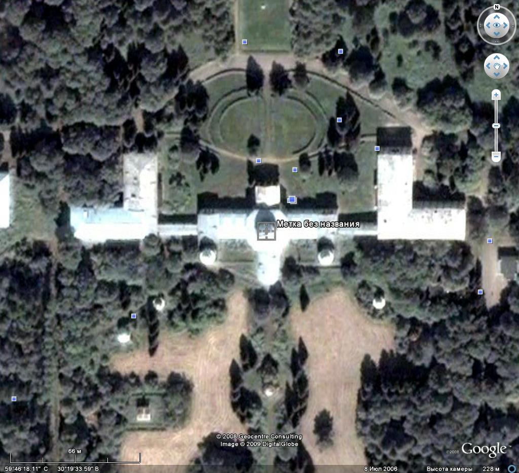

насколько понимаю меридиан проходит под центром этого купола, тогда гугл дает эти координаты (с учетом смещения на угол съемки)
59°46'18.20"С
30°19'33.82"В
Или все таки он расположен в другом месте? Кто знает?

- местоположение меридиана
- пулково.jpg (136.72 КБ) 27533 просмотра

Шетипараметрическое преобразование по таблице SK42toWGS84.xls дает долготу в WGS84 30°19'34.03"Egis писал(а):Исходным пунктом геодезической сети РФ служит центр бывшего Круглого зала Пулковской астрономической обсерватории, для которого приняты следующие геодезические координаты: широта B0 = 59°46'18,55", долгота L0 = 30°19'42,09", высота x0 положена равной нулю.
Осталось перевести это на эллипсоид Бесселя
То же преобразование, реализованное в программе "Panorama 9" дает 30°19'33.972"E
Разница небольшая и хорошо совпадает с гуглем.
