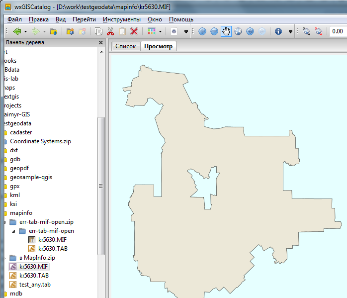

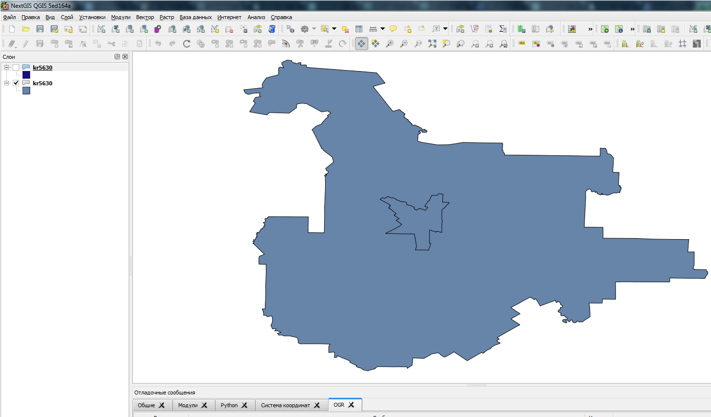

При открытии векторного слоя из формата MIF, полигоны с кольцом представлены ошибочно - "полигон 1 находится внутри полигона 0", то есть кольцо интерпретируется как часть.
При открытии тех же данных из формата TAB - всё нормально.
Пример прилагаю.
Пример прилагаю.

Подтверждаю, причем GDAL здесь не причем.
NextGIS QGIS 1.9 от 17.01.
Хотя боюсь, что проблемы в самом файле - т.к. другие mid/mif с дырками открываются без проблем.
