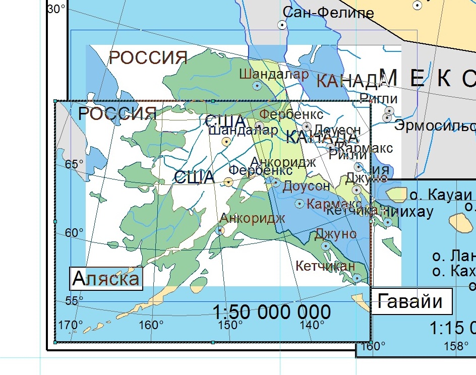

При компоновке карты (врезок) использую направляющие (чтобы все ровно было))) И возникает проблема, к направляющей снэпится не край карты, а что-то непонятное (на определенном расстоянии от края карты).
Прикрепляю рисунок (что-то непонятное - синяя рамка, которая появляется при перемещении карты). Как можно изменить расстояние до этой синей рамки, чтобы снэпить край карты к направляющим?

у вас вокруг рамки в свойствах фрейма gap не настроен?

Сообщение fergus777 » 10 июн 2013, 12:28
по нулям)) тоже сначала на это подумал...
все равно эта синяя рамка возникает при перемещении (

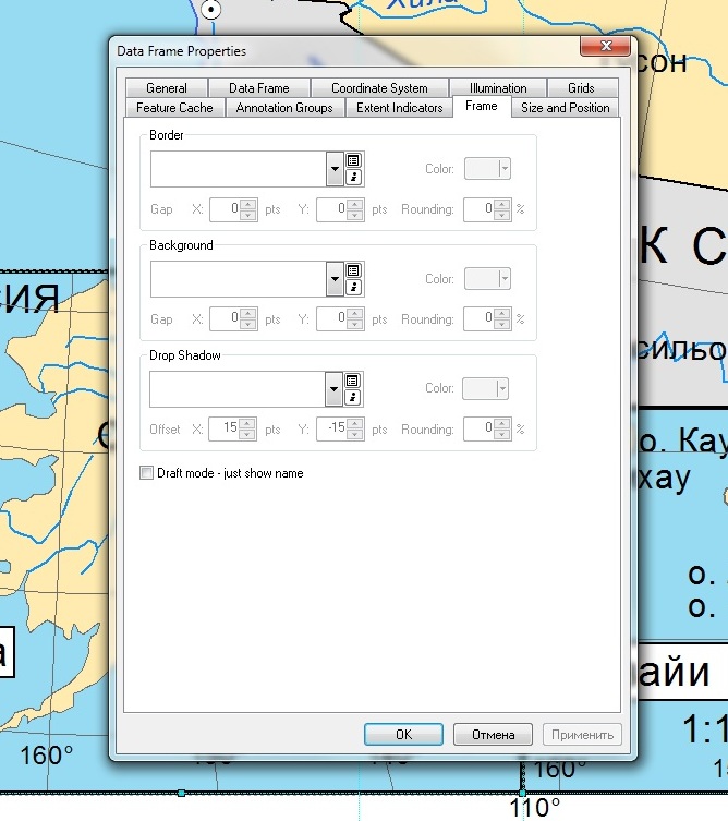

gap даже отключен
