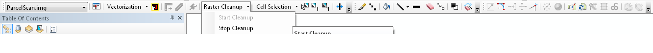

нужны изолинии с тополиста. решили в ArcScane их векторизовать, но, кроме них, там много лишних объектов. Хотела воспользоваться очисткой растра, но она не активна. Растр бинаризован, редактор включен, в чем проблема? :(

Уточните всё ли сделано так, как в туториале (Unique Values в Symbology и т.д.) - http://resources.arcgis.com/ru/help/mai ... 0009000000

Все, вроде, сделала. с векторизацией проблем нет, но вот панель очистки растра неактивна и все тут, что ж такое я не учла :(

Я думаю, что может. Попробуйте другие растры (в туториале они используют 1-битный .img).
Так, стоп. Сначала нажать в Editor - start editing, а потом Raster Cleanup - start cleanup, вот тогда активируеться панель.
Если нет, то возможно ArcScan стал криво, и нужно переустанавливать Arcgis методом repair.

Из вышесказанного следует: у меня ArcScan "стал криво". Потому что я все в режиме включенного редактирования делала

А вы включили Start rasrer clean во вкладке растер клинап? у меня после этого все получилось

Попробуйте добавить в ArcMap не весь растр, а только какой-нибудь один канал из него
