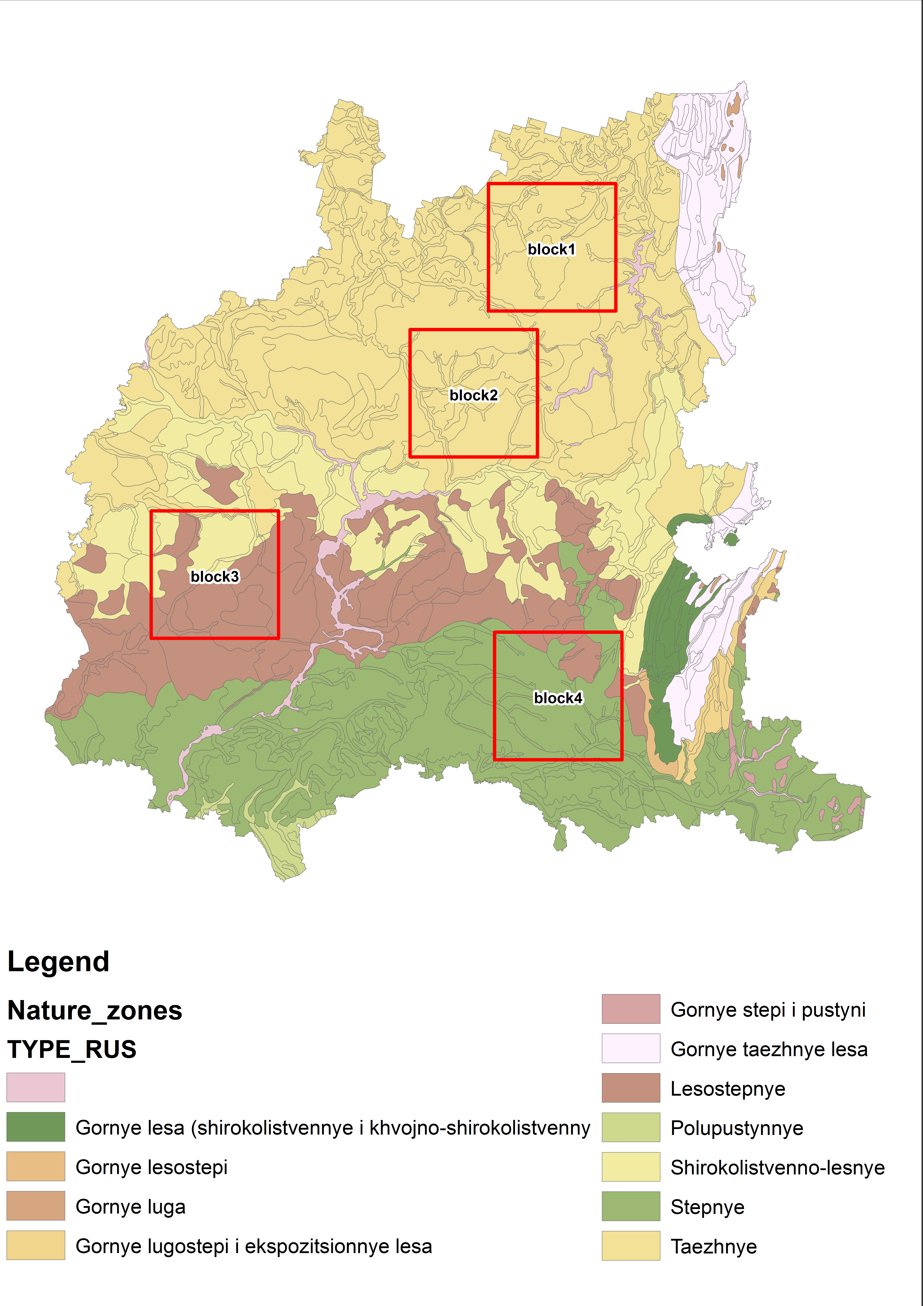

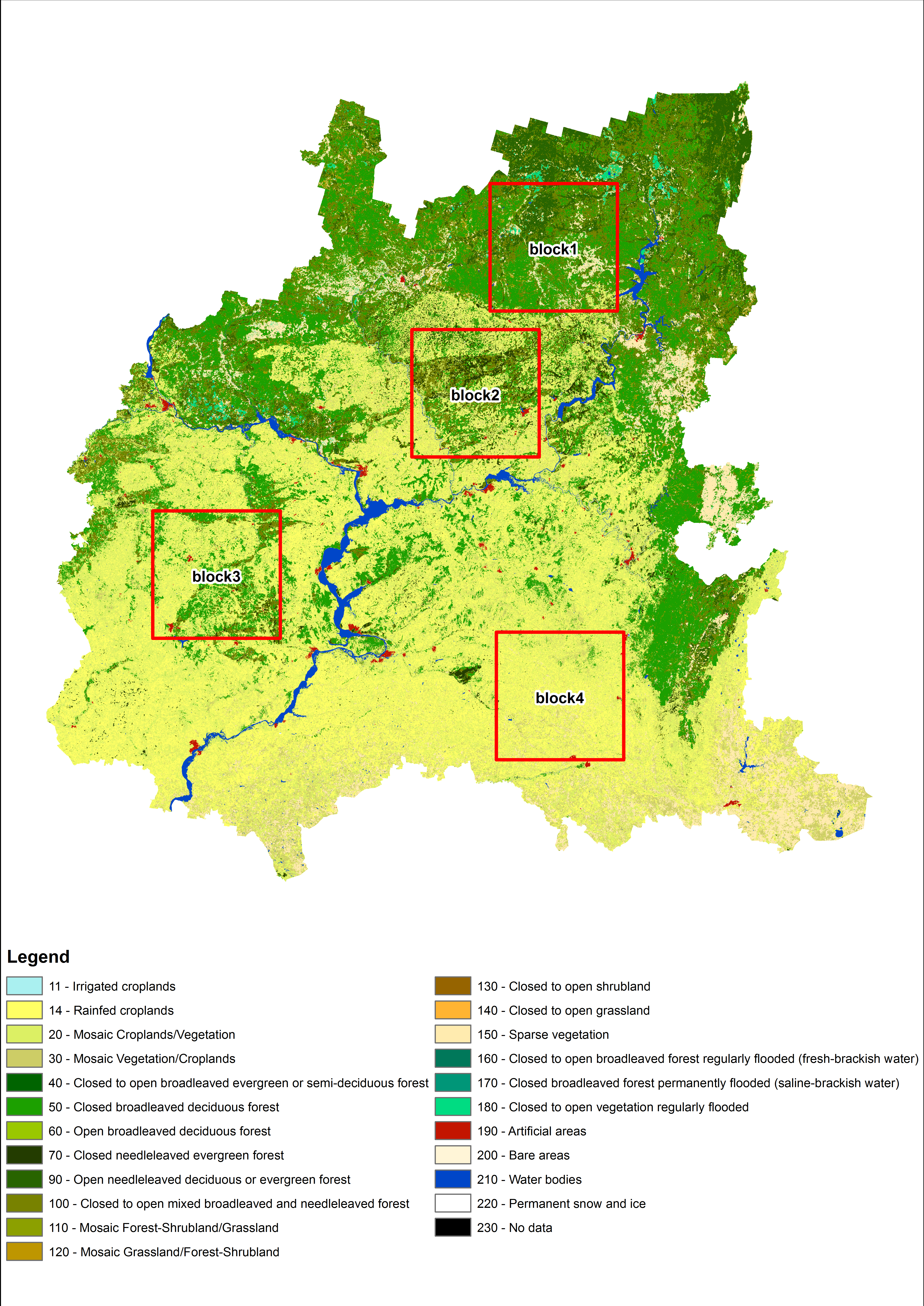

Вот первые резалты. Осталось понять, имеют ли они какую-либо ценность кроме чисто эстетической для меня.
Исходные данные: GlobCover и ландшафтная карта на территориию ПФО.
Выделил 4 участка 1024 на 1024 пикслея.

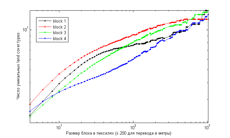

Сделал следующую вещь:
1. Берём размер окна равный 4 на 4 пикслея (800 на 800 м).
2. Разбиваем всю территорию такими окнами.
3. Внутри каждого окна считаем кол-во уникальных land cover types.
4. Усреднеяем результат по всем окнам данного размера
5. Повторяем пункты 1-4 с разными размерми окон
6. Стоим график зависимости кол-ва Lnad cover types от размера окна.
Строим его в билогарифмах. Посыл такой -- что если в loglog получается линейная зависимость, то имеет место факт самоподобия в зависимости кол-ва Land cover types от размера окна.
Вопрос к комьюнити : имеет ли сие некий смысл или можно смело вспоминать про тролейбус и буханку?
Заранее спасибо.
Заранее спасибо.
- Mono_spec.png (10.93 КБ) 10336 просмотров
- landscape.png (721.43 КБ) 10336 просмотров
- globcover.png (4.43 МБ) 10336 просмотров
- Сообщения: 4186
- Репутация: -445565592
- Ваше звание: программист
Re: Самоподобие типов ландшафтов
использованный метод к самоподобию отношения не имеет, поскольку все, что я видел, оперировало со скалярным полем, а не дискретными классами. У вас получается, что число классов должно быть случайной величиной с неограниченной дсиперсией, а оно конечно и заранее задано.jerry-maori писал(а):Посыл такой -- что если в loglog получается линейная зависимость, то имеет место факт самоподобия в зависимости кол-ва Land cover types от размера окна.
вам для анализа скорее нужно считать что-то типа индикаторной вариограммы (совпало/не совпало), либо иные оценки соседства. В общем, Fragstats вам в руки

Мозг встал и ушёл... А можно то же самое, но для дибилов?использованный метод к самоподобию отношения не имеет, поскольку все, что я видел, оперировало со скалярным полем, а не дискретными классами. У вас получается, что число классов должно быть случайной величиной с неограниченной дсиперсией, а оно конечно и заранее задано.

скалярное поле - это просто непрерывная функция, определенная на плоскости. Например, рельеф. При этом фактически оценивается разброс значений при различном смещении, это может быть дисперсия разности (для вариограммы), длина линии (для метода циркуля), и т.д., в любом случае речь идет о значениях. Предполагается, что дисперсия (длина линии) бесконечно растет, и вот из скорости роста с изменением размера измерителя и извлекают фрактальную размерность. У вас же сравниваются не сами значения, а число классов. Я такого варианта не встречал. То, что я встречал, см. например здесь: fractaldimjerry-maori писал(а):Мозг встал и ушёл...использованный метод к самоподобию отношения не имеет, поскольку все, что я видел, оперировало со скалярным полем, а не дискретными классами. У вас получается, что число классов должно быть случайной величиной с неограниченной дсиперсией, а оно конечно и заранее задано.
