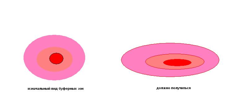

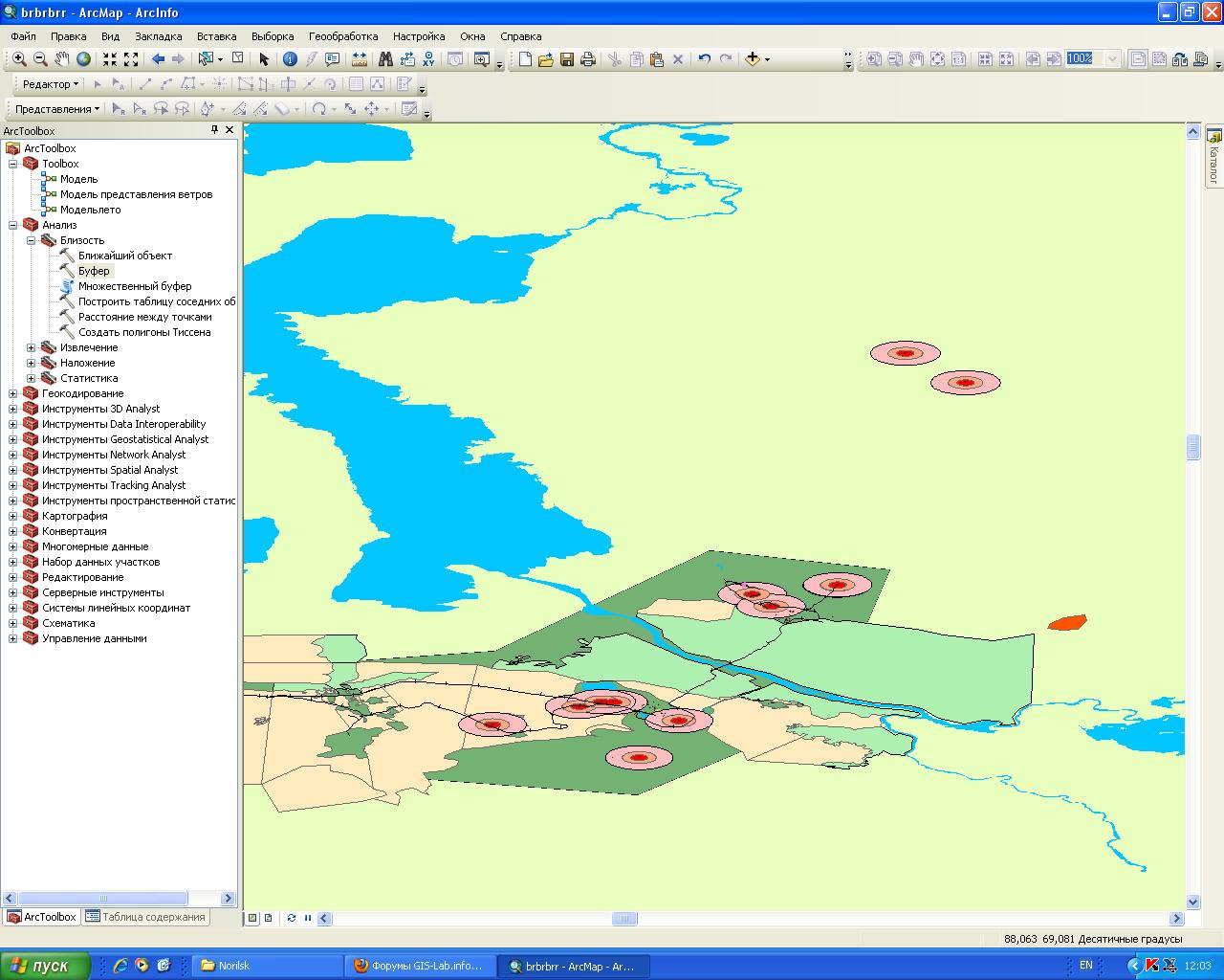

Здравствуйте.
Есть техногенные объекты,вокруг них построены буферы размерами 500 м,1 км, 2 км.
Также на карту нанесены скорость и направление ветра.
Что сделать,чтобы буферные зоны отображались с учетом направления ветра?

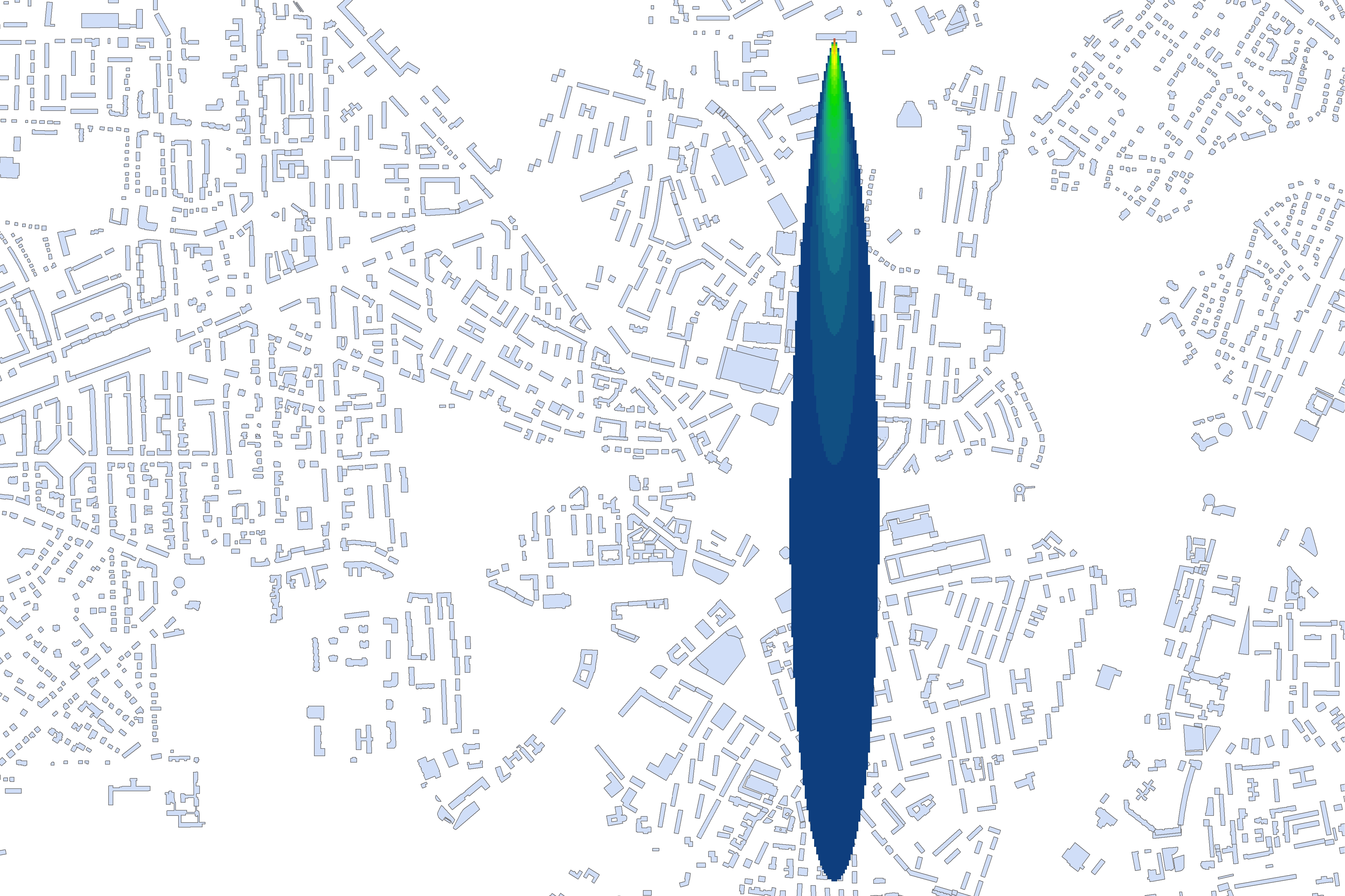

Именно так, как сказал г-н. Донецков, либо ОНД-86, либо стац. модель дисперсии Гаусса, кстати она очень просто адаптируется в т.ч. для работы с аркгис, подтверждение во вложении (без вертикальных условий рассеяния, просто пример идеализированной ситуации)
Без названиl,я2.jpg (3.06 МБ) 4152 просмотра
