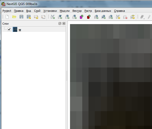

1. Специально проверил что пикселы могут быть не квадратными (см. рис.)
2. Вот содержимое моего world файла
0.03444180522565320665083135391924
0.00000000000
0.00000000000
-0.08067226890756302521008403361345
0.00000000000
0.00000000000
3. Координаты 0,0 - это точно центр верхнего левого пиксела
4. Вам не надо сканировать материал "чтобы пикселы были квадратными" - нужно отсканировать как есть, а потом привязать в той системе координат, в которой он создавался (для карты - это необходимо выяснить /в случае ВТУ ГШ - это Гаусс-Крюгер соответсвующей зоны/, для ДДЗ - все зависит от захвата и постобработки). Тогда и пикселы будут квадратными сами собой.
