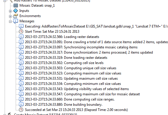

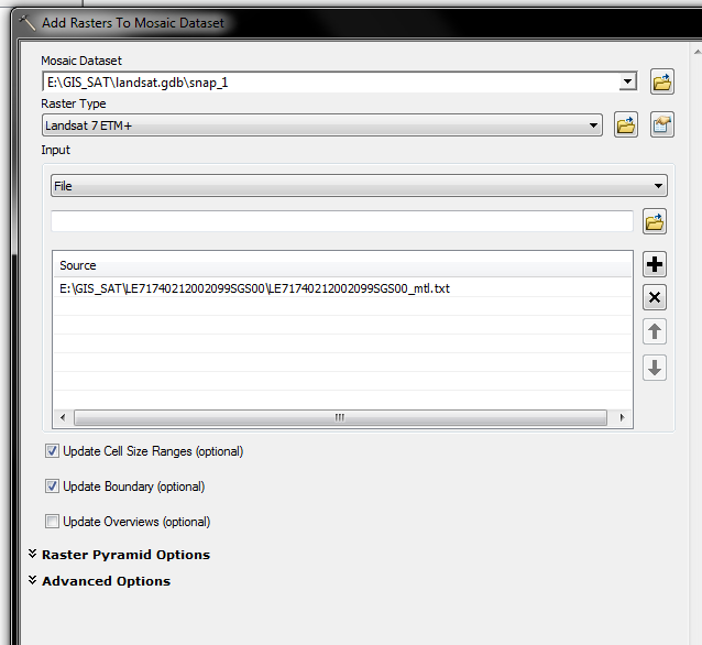

1. Создаю Mosaic Dataset
2. Add raster и выбираю Product Type: Landsat 7 ETM+
Получается фигня: такое ощущение, что ArcGIS неправильно парсит MTL
В папке с снимком этих MTL 2 -- MTL и MTLold. Первый он вообще не может понять. Второй понимает, но файлы в мозаику не добавляет.
Что-то я в этой жизни не понимаю? Раньше как-то всё работало.
те данные, которые идут в составе arc tutor -- добавляются нормально.
UPD: а если ему скормить оба мета-файла -- то всё получается. Но это как-то неправильно
