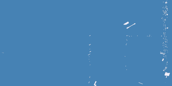

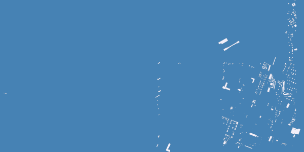

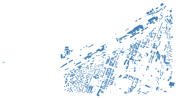

круто! но и это еще не все!
по-прежнему конвертируется меньше половины. во волжениях три картинки: как было (до фикса mif), как сейчас (после фикса mif) и как должно быть.
- как должно быть
- poly3.png (84.16 КБ) 25484 просмотра
- как сейчас
- poly2.png (18.78 КБ) 25499 просмотров
- как было
- poly1.png (9.39 КБ) 25501 просмотр

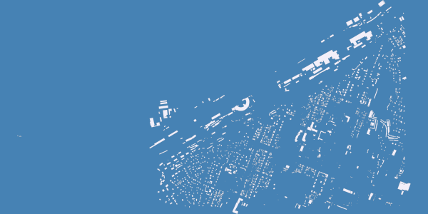

хе! просто проблема повторялась несколько раз. исправил все и заработало! а жаль
- заработало
- poly.png (50.18 КБ) 25483 просмотра
