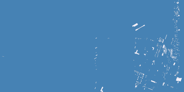

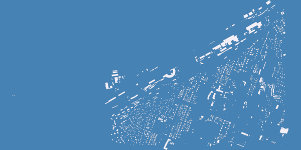

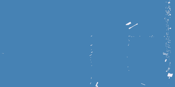

по-прежнему конвертируется меньше половины. во волжениях три картинки: как было (до фикса mif), как сейчас (после фикса mif) и как должно быть.
- как должно быть
- poly3.png (84.16 КБ) 24439 просмотров
- как сейчас
- poly2.png (18.78 КБ) 24454 просмотра

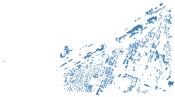

- dctabuyz
- Сообщения: 7
- Зарегистрирован: 26 ноя 2008, 12:53
Re: Ошибка ogr2ogr при конвертации данных из mif в shp
хе! просто проблема повторялась несколько раз. исправил все и заработало! а жаль
