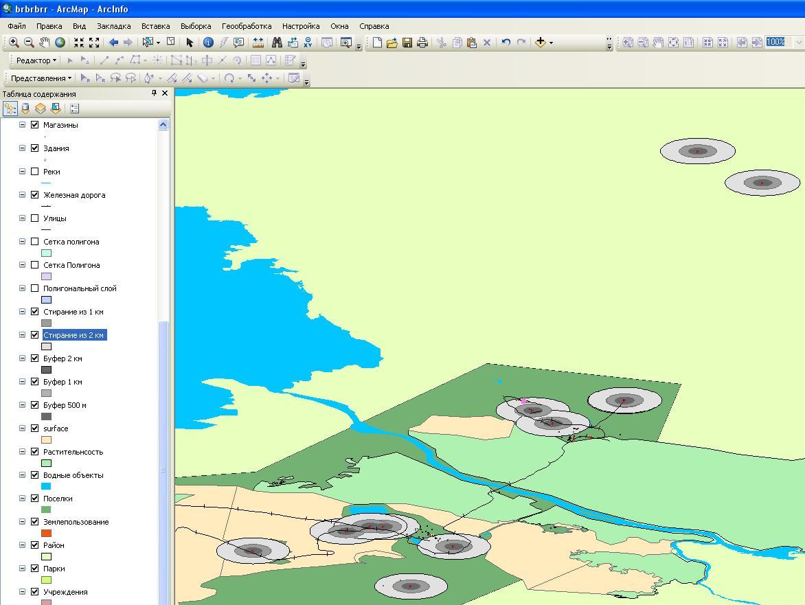

Здравствуйте,помогите с изменением цвета буфера.
Есть техногенные объекты,вокруг них построены буферы размерами 500 м,1 км, 2 км.
Буферы показывают выбросы вредных веществ, на одном предприятии ПДК выбросов превышает ПДК выбросов на другом и т.д. (на всех предприятиях разные ПДК). Что нужно сделать, чтобы на разных предприятия буферные зоны были разных цветов? То есть на одном предприятии,где самое большое ПДК буферные зоны красных цветов,на предприятии с самым малым ПДК желтых цветов.

добавьте к полигонам числовой атрибут со значением загрязнения, коэффициент превышения ПДК, например. и по нему раскрасьте полигоны
