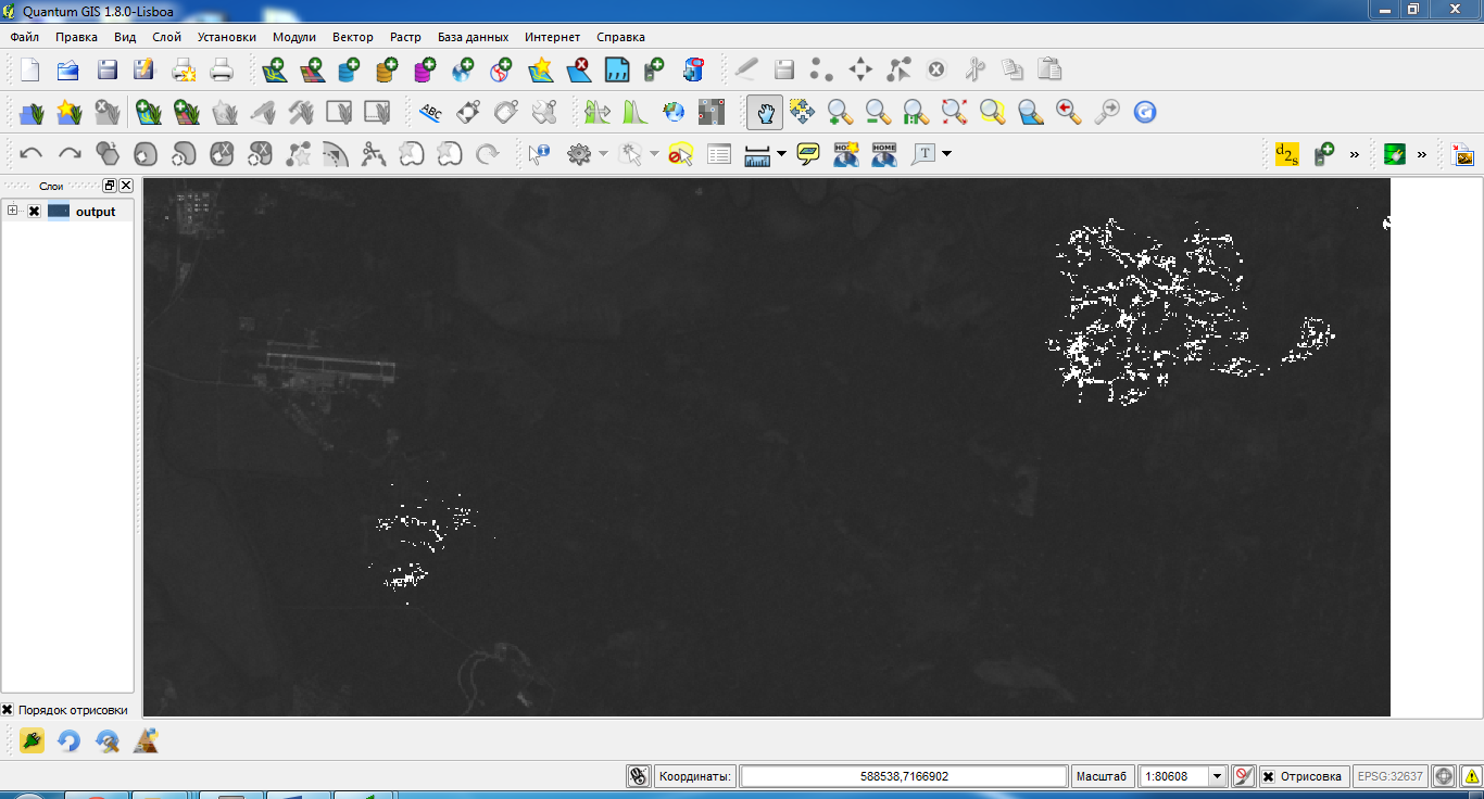

Мне дали задачу, которая заключается в том, чтобы в Qgis на снимке от спутника Landsat 5 найти гарь и выделить её.
Я искал готовое решение, но не особо нашел, и если вы знаете готовое решение то буду рад услышать.
Но, я начал писать плагин, который пробегает по каждому пикселю на разных каналах и если яркость пикселя удовлетворяет условию, то я меняю его значение на 255.

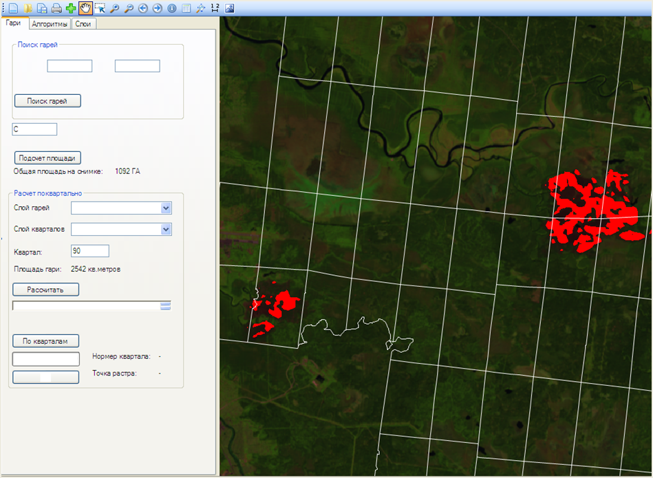

Только мне еще надо сделать область более сглаженную. Вот два скриншота, первый мой, второй как должно быть
Заранее благодарю за помощь.

то, что вы делаете называется классификация снимков, в данном случае на гари и все остальное
теперь по делу - включите билинейную интерполяцию в настройках отображения растра, либо преобразуйте в полигоны и выполните сглаживание, либо, обведите руками "как надо"
