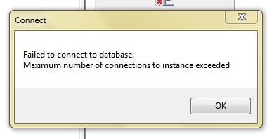

Добрый день.
Используется ArcSDE 10.0 и MSSQL Server 2005.
Появляется вот такая ошибка. (см аттачмент)
В инстансе SDE находится 5 разных БД с информацией. Эти БД используются в интерактивном сервисе. С различной периодичностью БД не доступны из-за этой ошибки (все БД)
Увеличено количество подключений к каждой базе в таблице "SDE_server_config" в поле "CONNECTIONS" до 128. Так же в этой таблице установлено значение поля "TCPKEEPALIVE" - True (в БД отображается как 1).
В таблице "SDE_process_information" (любой из БД) во время появления ошибки находится максимум 6 записей.

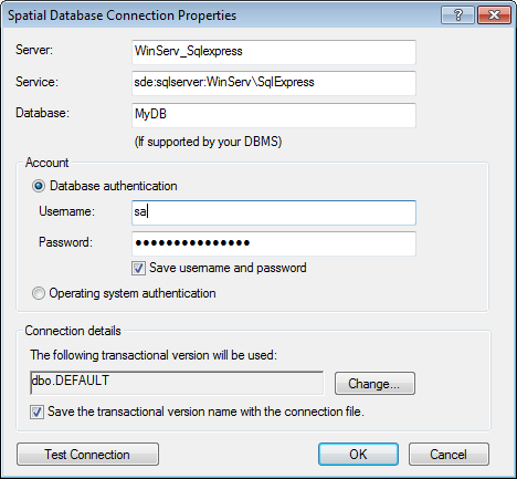

Что Вы имеете ввиду? Мы подключаемся через каталог так (см аттач).novia писал(а):почему пользуетесь службой sde а не прямыми подключениями?

вы подключаетесь прямым подключением. служба sde вам не нужна.
нужны клиентские библиотеки (native client) на машине с arcmap и, естественно, бгд, лицензированная по arcsde на сервере
что происходит при нажатии на Change или Test (скриншот)?

Сейчас скриншот коннекта к Microsoft SQL Server 2008 Enterprise Edition показать не могу. Увы. Но суть там в том, что софт говорит, что у нас отсутствует лицензия. Вопрос не об этом.
Меня интересует ошибка, указанная в первом посте. Maximum number of connections to instance exceeded.
Эта ошибка возникает из-за ограничений нашего ArcGIS Server'а (Workgroup Standard) или же из-за нашего же SQL Server'a (2005 Express Edition)?

внимательно посчитайте подключения. их должно быть меньше 10

Спасибо за ответ. С этой лицензией мы ничего не добьемся значит. Будем дальше думать, что делать в таком случае.
