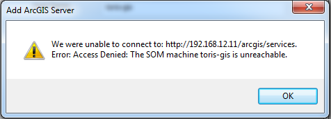

При попытке соединиться по локальной сети из ArcCatalog к ArcGIS Server появляется ошибка - Access Denied: The SOM machine toris-gis is unreachable(приложена картинка). Версии Desktop и Server - 10.0. Соединяюсь посредством команды GIS Servers\Add ArcGIS Server.
Может быть хотя бы кто-нибудь подскажет, по какому порту соединение. По 80-му? По крайней мере по RDP связь с сервером есть. В логах ArcGIS Server ничего нет для выяснения ошибки.
Может кто-то сталкивался - дело в ArcGIS или в системном ПО сервера?

192.168.12.11:6080/arcgis ....
такой порт

Насколько я понимаю, порт 6080 только в версии 10.1, разве в 10.0 такой же? В онлайн документации не могу уточнить, поскольку выложена только на сервер 10.1.

http://gis.stackexchange.com/questions/ ... 80-to-8080 если порты другие, смените их на нужные
В 10.1 путь следующий localhost:6080/arcgis/rest/services/

Да ведь у меня 10.0. Там по умолчанию какой? При желании, конечно, я сам найду, но может сразу скажете?
