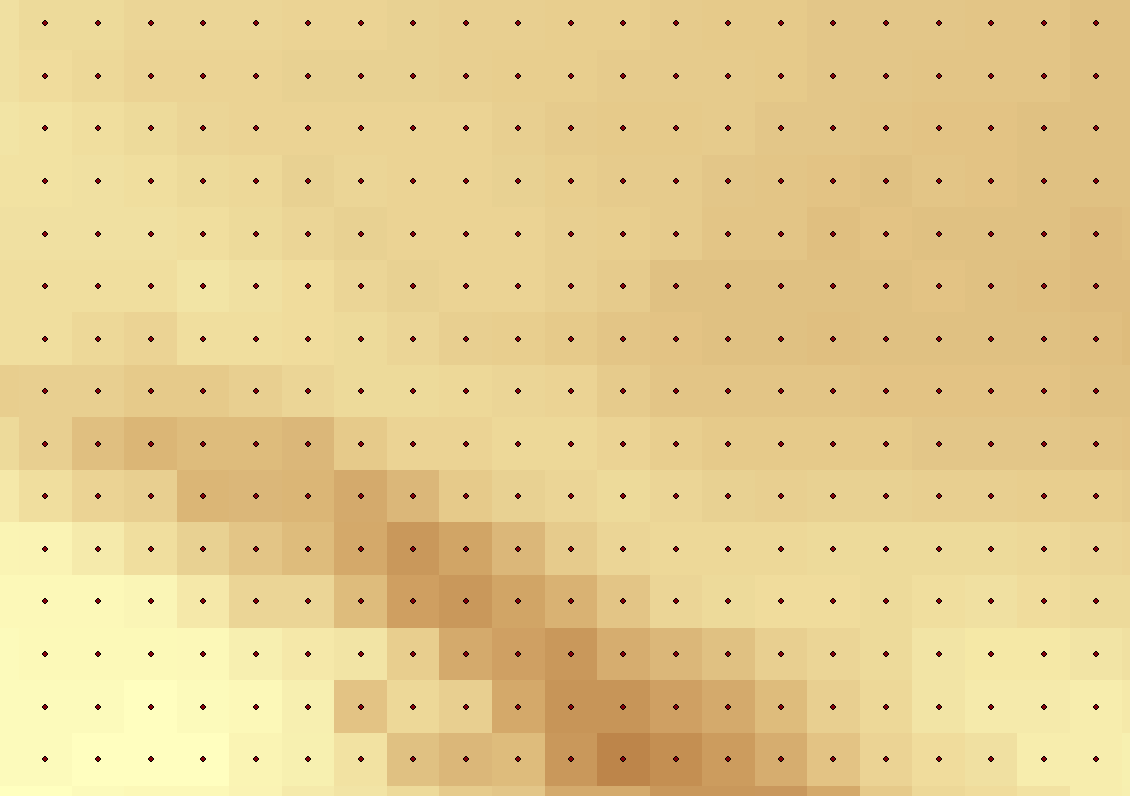

Есть регулярная сеть значений среднемесячной температуры (квадраты по 25 км.). Функцией Point to Raster (с cellsize 0,25) получил грид, но квадратность поверхности просто зашкаливает :lol:, нужно как-то консервативно сгладить, чтоб построить красивые изолинии. В интерполяцию сильно лезть не хочу, ибо она уже выполнена до меня в другой программе (и получена эта сеть), хотя если есть консервативный метод... Может кто-нибудь решал подобную задачу?
Есть идея использовать метод сплайн виз теншн, еще советовали использовать какой-то кубический сплайн, чтоб получить более мелкую регулярную сеть температурных значений и от неё плясать. В раздумьях...
Или может просто можно высчитать среднее между точками в вершинах квадрата?

Постройте по точкам изолинии с послойной окраской и будет все гладко

Да постройте примитивную линейную интерполяцию, например, по методу натурального соседа, а сверху оконтурите стандартными средствами spatial analyst, и все, если изначально явление было про интерполировано в этот грид то разницы никакой уже, просто как средство перехода к непрерывным данным.
Ну можно подурачиться и построить по ним TIN, и оконтурить, хотя интерполяция там тоже линейная, с критерием Делоне :D

swdartvader, да, именно то, что было нужно.
Raster Interpolation - Natural Neighbour по исходным точкам сети с указанием более мелкой ячейки.
