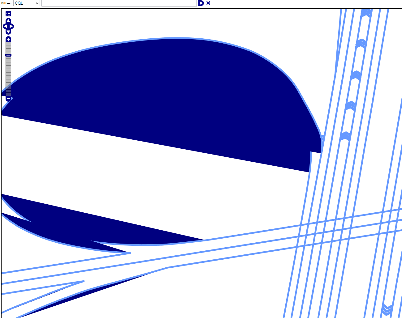

кажись нашел http://suite.opengeo.org/opengeo-docs/g ... -functions
но результата нет....
получается так:
если описать линейные визуализаторы, то всё что есть на слое визуализируется линиями, если ещё и полигональный визуализатор добавить, то дополнительно ещё рисуются полигоны - визуализатор как-то сам определяет как рисовать полигоны....я думал он разбирать будет, кому какой визаулизатор. Засада...
