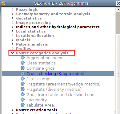

Нашёл каппа-индекс в SEXTANTE (у меня в gvSIG OADE Edition 2010, но есть, наверное, и под Kosmo, и под OpenJUMP).
А вот в SAGA, как ни странно, не оказалось..

Re: в чем рассчитать матрицу ошибок и статистику каппа
а для гвсиг растр надо в какой-нибудь хитрый формат преобразовывать, или грид сойдет?
вот, добралась. Гвсиг (в секстанте) делает таблицу, которую кладу сюда, и некий растр. ВОПРОС: а где значения статистики-то самой?
Это что-то не то.nadiopt писал(а):Гвсиг (в секстанте) делает таблицу, которую кладу сюда, и некий растр.
Растра по идее вообще не должно быть. Какова последовательность ваших действий?
На входе должен быть проверяемый классифицированный растр и проверочный растр (карта) или точки с известными значениями классов.
На выходе матрица ошибок по каждому классу и различные показатели точности, например, каппа.
Судя по тому, что стоит в компании с kappa индексом - разные ландшафтные метрики из FragStat, то это совсем не то, что надо.Александр Мурый писал(а):Нашёл каппа-индекс в SEXTANTE (у меня в gvSIG OADE Edition 2010, но есть, наверное, и под Kosmo, и под OpenJUMP).

есть такой модуль в секстанте - кросс чек (каппа статистикс). скормила ему asc, сконвертированное из двух гридов? на выходе он дает дбф под названием кросс-классификайшн и растр
