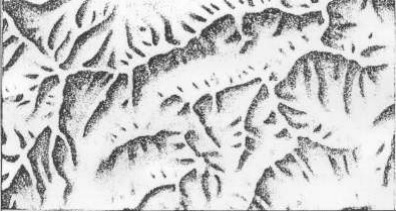

Добрый день. Подскажите, пожалуйста, есть ли какая-нибудь программа для отображения рельефа теневыми штрихами. Т.е. чтобы затемнялись склоны и оставались только они. В GM есть такая возможность, но при использовании модели Aster вылезают все мельчайшие элементы. Отображение рельефа нужно для мелкомасштабной карты, поэтому нужна генерализация. Что посоветуете?
