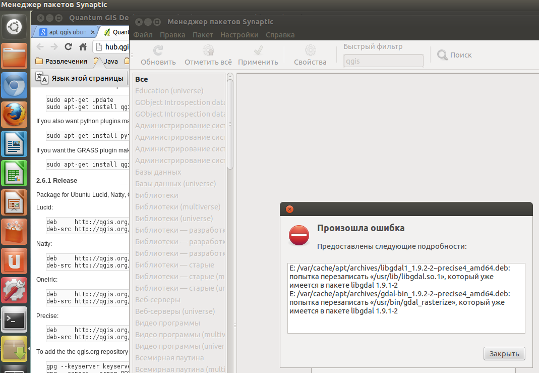

не могу установить QGIS 1.8 в Ubuntu 12.04. вот такая ошибка:
другая версия библиотеки установлена OpenGeo Suite и он мне нужен.

Судя по ругани две версии GDAL конфликтуют. Снесите обе и попробуйте поставить заново.
Нужно что-то типа: sudo apt-get remove gdal
Надеюсь что opengeosute не поломается от более свежей версии GDAL.

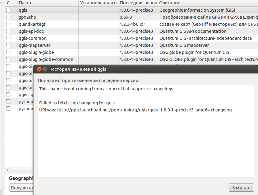

Сообщение Филиппов Владислав » 26 апр 2013, 15:50
Снимок экрана.png (96.04 КБ) 9682 просмотра
вот откуда
если удаляю libgdal, то
Снимок экрана - 2.png (89.02 КБ) 9682 просмотра
это не есть хорошо, postgis-то со всем opengeo suite зачем удалять? не надо

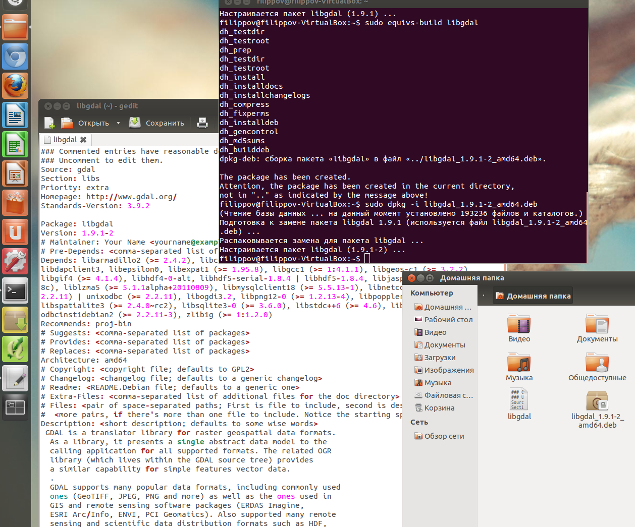

Филиппов Владислав
Сообщения: 1035
Репутация: 144
Ваше звание: Геннадич
Откуда: Новосибирск
Re: проблемы с установкой QGIS 1.8 в Ubuntu 12.04
Сообщение Филиппов Владислав » 29 апр 2013, 07:54
получилось с equivs
всё создаётся в домашней директории. я только 1.9.1 заменил на 1.9.1-2
