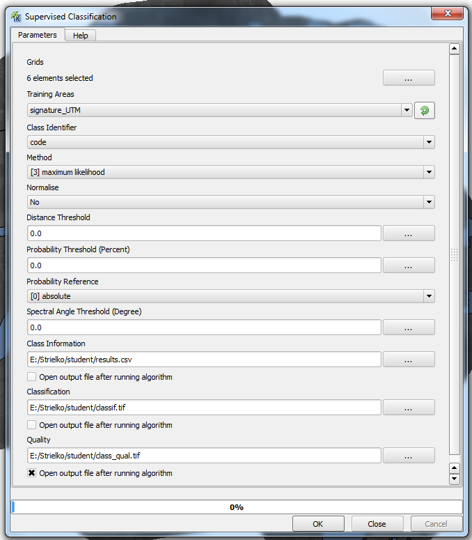

Имеется набор растровых слоев и шейп-файл сигнатур по которым необходимо провести классификацию. После установки всех параметров и запуска модуль бодренько работает, а в конце выдает ошибку - вот описание из лога SEXTANTE:
Uncaught error while executing algorithm
  File "C:/Users/Admin/.qgis//python/plugins\sextante\core\GeoAlgorithm.py", line 146, in execute
    self.convertUnsupportedFormats(progress)
  File "C:/Users/Admin/.qgis//python/plugins\sextante\core\GeoAlgorithm.py", line 211, in convertUnsupportedFormats
    if out.compatible is not None:
AttributeError: 'OutputTable' object has no attribute 'compatible'
Соответственно в папке с результатами - пусто.
stud_test.rar
"проблемные" данные
(8 МБ) 496 скачиваний
параметры настройки модуля классификации

Сама спросила - само отвечу: шейп-файл был не в windows 1251, пересохранила. Теперь про ошибку все так же пишет, но данные создает.
