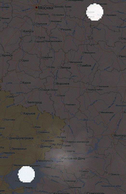

Суть: около Ростова подобавлял кучу точек(вокруг них построены плохоразличимые облака). Затем равномерно сгенерировал 1000 точек на ВСЕЙ области(область отображена черным цветом). Затем задал параметры и применил инструмент PointDensity.
Параметры среды(IRasterAnalysisEnvironment) для инструмента PointDensity: 1) размер ячейки 10223 метра
2) задал размеры экстента
Параметры RasterNeighborhood для инструмента PointDensity: круг, радиус круга 85280 метра.
В результате - около Ростова есть облака - это верно. Но как объяснить два больших белых пятна????
- НеПонятно.GIF (128.34 КБ) 5761 просмотр

возможно, вы путаете "равномерный" и "регулярный". Точки нанесите поверх, в белых пятная их не должно быть. И вообще, плотность лучше строить в более приспособленном для этого продукте, а именно в R. Потом экспортировать результат, и раскрашивать по вкусу.novice писал(а):Суть: около Ростова подобавлял кучу точек(вокруг них построены плохоразличимые облака). Затем равномерно сгенерировал 1000 точек на ВСЕЙ области(область отображена черным цветом).

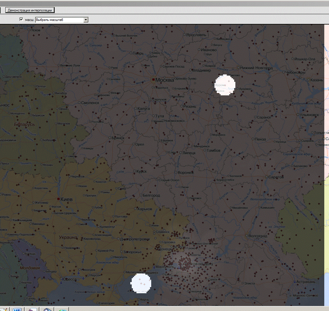

Точки внутри белых пятен есть. Раньше было так: чем белее область, тем больше в ней точек. Цвета еще не знаю как менять.
Хотелось бы узнать как влияют единицы измерения инструмента(ISpatialAnalysis) и единицы измерения близости(RasterNeighborhood) на картинку. Эти параметры можно задать и в ArcMap. Но там, кстати, эти параметры вычисляются автоматически, но затем можно их поменять.
- ВместеСТочками.GIF (364.53 КБ) 5738 просмотров

Вот это читали? - http://resources.arcgis.com/ru/help/mai ... 000v000000
Хотя да, странно, что точек мало, а пятна белые.

Окей, как задать параметры по умолчанию - понятно. Но: это не объясняет белых пятен на карте.
