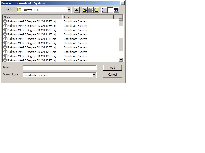

да, согласна, их несколько. А какую из них выбрать в ArcMap 9.3, когда хочу задать проекцию шейп-файлам?

polina_nikolaevna писал(а):да, согласна, их несколько. А какую из них выбрать в ArcMap 9.3, когда хочу задать проекцию шейп-файлам?
Ха, смотрю Вашу приложенную картинку, и возник встречный вопрос - так Вам какая зона нужна, трёх или шести градусная?
Собственно, в любом случае, смотрите долготу Вашего района работ, потом выбираете зону с ближайшим осевым меридианом.
В случае трёхградусных зон - смотрите картинку: 102E это 102 градуса восточной долготы.
